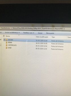

Hallo, kan iemand me helpen? Ik heb deze week de Oppo ontvangen en ik kan geen externe ondertitels activeren in Full UHD (AVCHD) -films. Is er een manier om externe ondertitels te activeren in deze filmformaten?
Hallo guten Tag, vielen Dank für Ihre Hilfe, sehen Sie, ob ich es richtig gemacht habe, danke.
    75.5 KB · Visitas: 131
    70.2 KB · Visitas: 192
