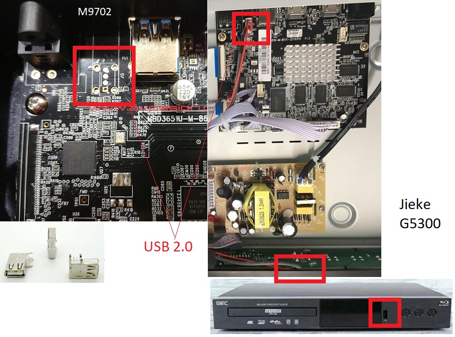

Desde la primera conjunta ya pusimos que el WiFi era compatible y hasta el link de Amazon.
Cierto, pero no habia visto uno en funcionamiento, personalmente el tema de Internet Ethernet o WiFI no lo uso, pero si pudiera leer discos fisicos seria completo, solo falta que alguien le meta mano y añada una unidad optica compatible, Toci, porque no le propones/consultes a Rong si seria posible un kit opcional de unidad optica + cableado necesario para el que lo quisiera, algo asi como lo que tiene el GDP-5300 de otro fabricante chino que tb usa la misma PCB, y otros añadidos como otro USB.
