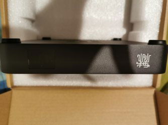

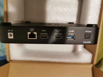

Primeras impresiones del chinoppo,
Yo vengo de jubilar al popcorn A400 y este cacharro es una pasada. Por fin veo los menús de los archivos full, tanto los HD como los uhd. No se si sera cosa mía pero creo que ahora, como el audio y video van por HDMI diferentes, creo que el audio ha mejorado en mi amplificador, y eso que ya tiene 10 años. He probado alguna peli con dolby atmos y el ampli lo convierte a TrueHD. Creo que es la primera vez que lo
escucho en mi ampli y es espectacular.
De momento no voy a cambiar de ampli porque no me llega el presupuesto, pero por si alguien tiene alguna duda, se puede conectar el chinoppo a un ampli que escala hasta TrueHD y DTS HD máster audio, eso sí no suena como el atmos pero para mí es suficiente.
En cuanto a la calidad de imagen, sin palabras saca HDR, HDR10 y Dolby vision sin problemas. Mi TV es una Philips y lo ha detectado sin problemas.
Recomiendo la compra por si alguien tiene dudas y más si hay detrás el equipo de Tocinillo y compañía.
