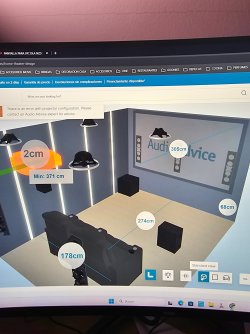

Voy a estar a unos 3,05 m 3,15 m, crees que es suficiente para la de 120"...???
Voy a poner el conjunto de Focal de la serie 300, 3 frontales 300 IWLCR 6, 2 traseros 300 IW6 y 4 Dolby Atmos 300 ICW6 conectado al Denon AVC-X4800H...
Un saludo...
La distancia desde la pantalla hasta el sofa que te sale en Audio Advice, es hasta donde empieza el sofá o hasta donde estás sentado...???
    1 MB · Visitas: 25
Pués creo que tendré que ir a por la de 110"...
