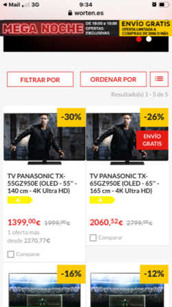

Hace meses que sigo el foro y las nuevas GZ .... por los que estáis siguiendo la 65Gz950 hoy mirando el correo worten me envió una oferta que me da la impresión que ya ha caducado pero os puede servir de referencia de cara al BF. No he comprado nunca con ellos .... pero ahí lo dejo
