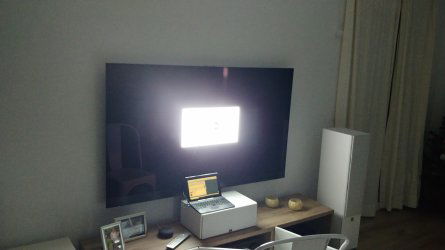

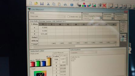

Bueno hoy le he pasado Calman a la GZ2000 y efectivamente, había un exceso de rojo bastante evidente (buscado a propósito por Panasonic) a partir del 80% de la gamma (blancos, recordad la nieve y los osos en las demos que puse en el video). Como también mencioné...al eliminar ese exceso de rojo y corregir el déficit de azul...en HDR sube más aún de nits.
1005 nits en L10 HDR si solo tomo como buena la lectura inicial de la sonda, si la dejo leyendo toda la duración del patrón (2 minutos) llega hasta los 1076 nits. No se cual de las dos se tomaría como más correcta, pero es absolutamente impresionante lo que brilla.
Luego os subo las fotos de calman. Insisto, estas lecturas a posteriori son ya con el modo de imagen calibrado (Pro2) tras pasarle calman.
