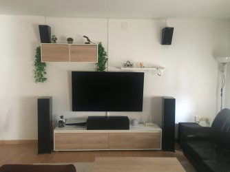

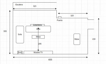

El salón tiene unos 31m2 que están divididos en un rectángulo grande de 28m2 y otro de 3,7m2, he hecho un pequeño dibujo para que se entienda mejor (arquitecto por un día) aunque es un poco cutre creo que puede servir para hacernos una idea, y también incluyo algunas fotos con la disposición.

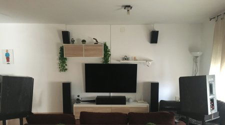

Por cómo veo que tienes tu sala te comento:
- Los altavoces de elevación frontal no suenan nunca tan bien como una pareja de altavoces empotrados en el techo encima de la cabeza, si quieres experimentar el verdadero atmos plantéate el cambio de esos altavoces frontales por unos encima de tu cabeza (empotrados o sin empotrar).
- Antes de cambiar de AVR si notas principalmente "fallos" en los graves o que no te gusta la escena sonora en graves plantéate cambiar el sub y meter bass control en el Arcam. Te puedo asegurar que eso va a ser un cambio radical en tu escena sonora y el sub ya lo tendrías independientemente de que cambies de altavoces o AVR en otra ocasión. Alternativas excelentes son los SVS PB 1000 PRO Y 2000 PRO. Los subs Arendal también son espectaculares pero algo más caros. XTZ es muy buena opción también.
- Tal y como tienes el salón bass control te ayudaría mucho a que la escena sonora en graves fuese espectacular integrando el trio frontal con el sub a la perfección.
Estos cambios si que creo que te harían lograr un cambio grande para mejor en la escena sonora que tienes y probablemente sean igual de caros o similares que cambiar el AVR (con lo que dudo que tuvieses alguna mejora clara en la calidad de sonido).
- El problema es que por el techo que tengo (de ladrillo) no puedo tener altavoces empotrados, y no sé que opciones hay además de tenerlos en la pared, y no tener un altavoz colgado en mitad del salón
- Lo del tema de graves, en momentos puntuales el sonido es un poco raro en los altavoces más que en el sub (por ejemplo en algunos disparos). Tenía entendido que el sub que tengo está bastante bien (Klipsch R-112SW), y suena como un monstruo, de hecho lo tengo menos de la mitad y a veces ya da miedo. Aunque en el futuro me planteo cambiar el equipo para tener Arendal, pero para eso hay que ahorrar y usar más este que es un buen palo ?
- También me he planteado añadir un segundo sub con la licencia de bass control, pero según la página de Arcam, parece que para el AVR10 sólo se puede comprar licencia para uno, ¿crees que puede merecer la pena sólo para un sub?

Puedes poner un falso techo de pladur y usar empotrados o bien los mismos que tienes en la pared de la tv colgarlos en el techo y orientarlos al punto de escucha pero en ese caso tendrás como dices dos altavoces colgados.

Seguramente tengas en el salón una bola de graves importante, la ubicación del sub es muy importante, puedes medir con REW la respuesta que tienes si quieres tener una primera impresión de lo que pasa en tu salón.
El tema de bass control es precisamente ese, que te integra la respuesta en graves de todos los altavoces, tu puedes tocar el sub todo lo que quieras pero lo importante es la respuesta conjunta. Yo lo tengo con un solo sub con el AVR21 y la diferencia con respecto a antes es brutal, unos graves súper bien repartidos, nada localizados y muy contundentes cuando toca sin que notes que sean cargantes (bola de graves). Como te digo, incluso con un solo sub, es algo que notarías para una mejora muy sustancial.

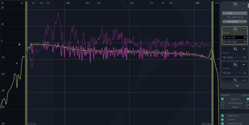

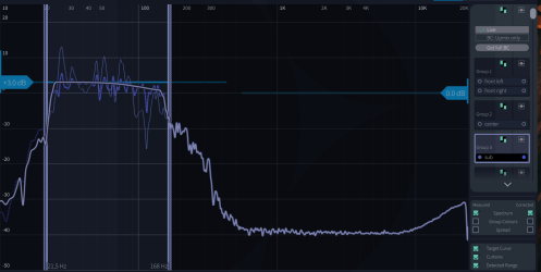

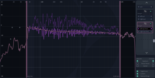

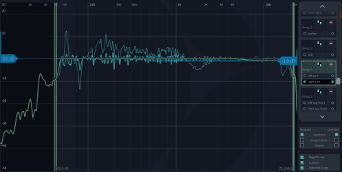

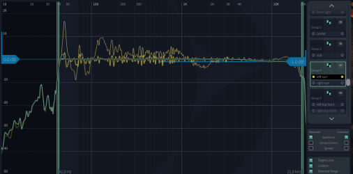

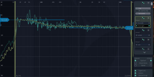

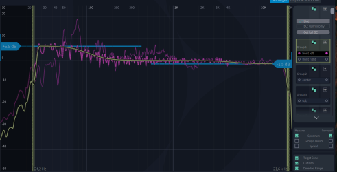

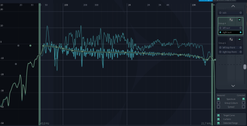

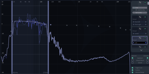

Hola!
He recibido esta mañana el umik-1 y acabo de probarlo. Adjunto las capturas con los resultados de dirac aunque quizás no ha sido la mejor medición porque hay un poco de ruido fuera (pájaros, una fuente..) pero se parece bastante a lo que medía el micrófono que trae el arcam.
Ha usado la curva de harman que subió Tocinillo en el video de calibración pero quedando todo por debajo de 0db menos el sub que usa la normal. No he cambiado las cortinas para que se vea bien. ¿Qué os parece? Me da que el sub tiene serios problemas al pasar de 95Khz y que tengo bastantes cancelaciones en general.
EDITO: Por cierto, algun buen tutorial para empezar con REW? La verdad es que estoy perdidísimo, he visto algún video pero no entiendo muy bien como conectar todo (umik-1, arcam y portatil)
Gracias y un saludo!

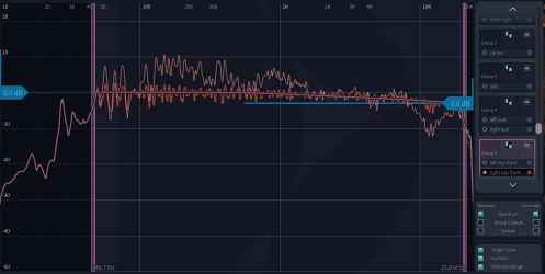

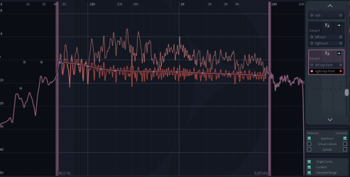

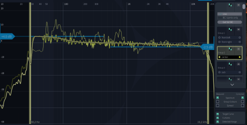

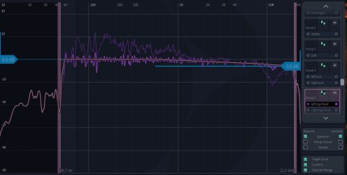

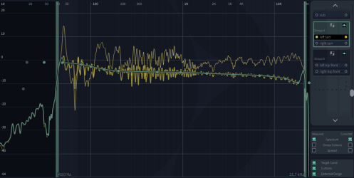

Buenas!
Pues después de estar investigando por ahí, me he dado cuenta que hasta ahora no había medido bien y dejaba siempre el micrónofo en el mismo sitio al calcular las posiciones que sugiere Tocinillo (por no pensar las cosas). He hecho una nueva medición moviendo el micro correctamente y adjunto los resultados.
Estos parecen dar un resultado mucho mejor y da la sensación de que sigue el target sin tanta oscilación aunque me da que con las cortinas ha sido muy optimista. El target que aparece en las capturas es el que trae dirac por defecto.
Las cortinas calculo que deberían andar sobre:
- Frontales: 60hz
- Central: 58hz
- sub: 22hz - 114hz
- Surround: 82hz
- Frontales de altura: 81hz
Qué os parecen estas cortinas? Recomendáis usar el target que queda todo por debajo de 0 db para el tema de valles y demás?
