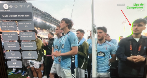

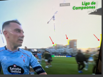

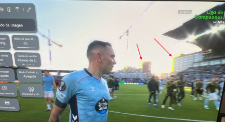

Buenas a todos,
os comento mi caso a ver qué os parece.
Me he comprado en Amazon la C5 de 65" y a verdad que no estoy muy contento por la calidad de imagen.
Ya la he configurado siguiendo las indicaciones del primer post. Veo contenido desde el deco de Movistar. He puesto en el deco la opción HDR en Automático. He comprado un cable HDMI de mejor calidad.
El caso es que en primeros planos se ve bien, pero en memento que son planos más amplios, mi anterior LG de 47" Full HD se ve mejor! Estoy totalmente decepcionado.
Además, ayer mientras configuraba la tele, tenía puesto un canal de fútbol, y mirar en las fotos el verde que había en algunos contornos. Solo me ha ocurrido durante el visionado del partido, pero no me parece ni medio normal para una tele de este nivel. He probado en dos modos: Filmaker y Cine, pero en los dos modos sale esas bandas verdes o amarillas. Estoy pensando en devolverla.
Os ha ocurrido algo parecido? Es algo normal?
La verdad es que esperaba una imagen espectacular, que mejorara mi anterior tele, pero me parece que estoy dando un paso atrás. A lo mejor estoy haciendo algo mal, pero no sé que podría ser.
Os agradecería saber vuestros comentarios.
Muchas gracias por adelantado

Hola @Cooman2026.
Si has seguido como dices la guía de ajustes, veras que se recomienda quitar el modo de cuidado de ojos. En la primera captura que adjuntas se ve activado. No digo que sea eso, pero quitalo, revisa el resto de ajustes y prueba de nuevo. Por otro lado, revisa también que al conectar el deco en HDMI no se te haya activado nada de IA relacionado con la imagen, y por ultimo, activa en la C5 en dispositivos externos -> HDMI -> permitir 4K (Creo que era ahí)
Esos contornos verdes no son normales, para descartar que sea el deco prueba la imagen por la app de movistar en la TV y compara. ¿Solo te ha pasado con el futbol?
Yo te puedo decir que en mi G5, modo filmmaker y la guia de ajustes, el futbol de movistar se ve de lujo, y mas aún los canales HDR de liga y champion si los pongo por la app de movistar.
Ya nos contaras.

Hola Ivick,
Gracias por tu mensaje. Acabo de llegar de viaje a casa y lo primero que he hecho es mirar esa configuración y está bien.
Ahora estoy viendo El Hobbit desde el deco de Movistar y se ve espectacular en el modo Estándar sin ningún ajuste adicional.
Joder, esto es un lío. Poniendo contenido 4K de Disney ( desde el deco de Movistar también), no lo veo tan bien como estoy esta peli ahora.
Y en el modo Filmmaker se ve con peor definición que en Estándar. Yo no entiendo nada.
El próximo lunes vienen a por la televisión, si no consigo ver de manera uniforme los contenidos la devolveré, lo mismo esta unidad está defectuosa.
Ya os contaré.
Gracias de nuevo por tus consejos, Ivick!
