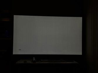

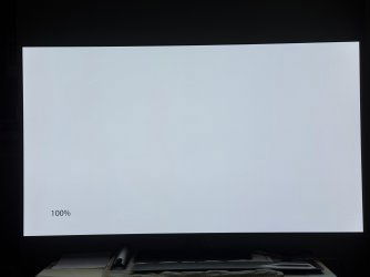

Hola gente!. Soy nuevo por el foro y acabo de adquirir una G5 de 65". Tengo una CX desde 2020 que me va genial y he dado el salto a esta G5 en la nueva vivienda.
No me preocupa demasiado el banding (creo que no está mal) lo que me preocupa es la "línea rosa" en la parte izquierda que se ve solamente bajo fondo totalmente blanco.
No creo que se note demasiado (en la foto no se nota apenas, pero en persona se nota mucho más), pero me preocupa el hecho de que avance conforme pasa el tiempo... Me daría mucho coraje no haber pedido que me cambien la TV ahora que estoy en la ventana de los 14 días.
Qué haríais vosotros?. Si alguien me diera luz acerca de este problema le estaría muy agradecido, he leído de todo tipo de comentarios, desde que no es normal hasta que pasa en todas las LG Evo...
Os dejo unas fotillos. Gracias de nuevo!
    41 KB · Visitas: 577
Algunos de los errores comunes qué se han detectado en la LG g5.
Ya depende de ti y lo qué lo notes.
Yo la devolvería sin dudarlo
EL dinero qué se paga por una gama alta no es una coña.
Yo en mi anterior TV OLED hice pruebas detecté cosillas y pedí otra.
Por suerte en la nueva venía el panel en perfecto estado.
Mi opinión totalmente personal por fotos y seguimiento de TVs es que éste año LG se adelantó demasiado con la LG G5.
Hay mucha más información de errores qué con la G4 u otros modelos de cualquier marca.

Muchas gracias por tu comentario.
Pues creo que hablaré con LG a ver si me envía una nueva... Si no, la tendré que devolver.
La verdad es que me encanta la TV, pero los ojos se me van a la izquierda cuando hay imágenes blancas o grises...
La cosa es que conforme me muevo a izquierda o derecha se va diluyendo un poco, no se si la nueva vendrá peor o mejor...
Uff si tiene algo qué se te va a los ojos ahí no lo dudaría ni por un momento.
Reclamación sí o sí.
Siempre verás la TV condicionado, y te comerás el tarro de si va a más.
Y si aún encima si va a más, apaga y vámonos.
Si estás a tiempo, ni lo dudaba.
Vivimos una época qué a veces los controles de calidad son de chiste, y encima mucha gente ya está como concienciada de qué bueno, es normal.
Y no, no es normal.

Muchas gracias por tu respuesta.
He encargado una reposición y tiene que venir el técnico, a ver qué dice.
Si no me dan una nueva, tramitaré la devolución directamente.
Ya os contaré qué tal el proceso.
A mi alguna vez me llegó un C1 con algo similar, y le hice la limpieza de pixeles, y una vez terminada, quedó perfecta. Lo probaste?
Configuración - General - Protección OLED - Protección del panel OLED - Limpieza de píxeles

Tengo entendido (rectifícame si me equivoco) que la limpieza de píxeles es más bien para corregir el "banding"... Creo que lo de la línea rosa tiene más que ver con el recubrimiento antirreflejos o por el propio panel en sí.
No obstante, lo probaré.
Gracias!

Muchas gracias!, os iré contando!

Prueba de igual forma, te servirá para descartar esa solución si no te funciona. Le puedes decir al técnico que probaste con eso. Yo he tenido varios Oled LG, y siempre, recién encendidos, hago la prueba de colores planos en pantalla, y todos han venido con ciertas "cosas raras", ha todos les hice la limpieza de píxeles, incluido el C5 de este año, y quedaron 100% perfectos luego de eso.
