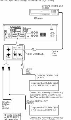

A ver si lo he pillado, mi AVR (amplificador/receptor) es el Kenwood krf v5030d tiene ya sus años por lo tanto solo es compatible con dts, dolby y pcm...no tiene salidas ni entradas de hdmi por lo tanto las únicas conexiones posibles son bien cable óptico o cable coaxial (RCA creo que son).... no me valdría un reproductor 1 hdmi y 1 óptico para hacer lo que me comentas el óptico al reproductor para el sonido y el hdmi para la imagen en la tv conectado al que no es ACR ? El tema es que me gustaría poder disfrutar como antes del sonido dts desde la apps netflix disney de la tv y del mismo reproductor de la misma porque consigo sacar el 5.1 a través de Ac-3 pero la calidad del mismo es inferior a dts y la verdad se nota mucho la diferencia cuando era dts jejeje ? siento mi ignorancia pero llevo una semana leyendo y buscando una solución y como bien he comentado he pensado hasta pillar otro AVR ya actualizado y potente pero con el tema del chip pues ya si que estoy ?
Primero, todas las apps de streaming y canales de la TV no emiten con DTS. Lo que echarás de menos con el DTS es el reproductor de la TV que ya no te admite DTS. Como dices que tu AVR Kenwood no tiene HDMI lo veo complicado a menos que admita 2 entradas ópticas: una para la TV TDT y apps de streaming (Netflix, Disney,...) y otra para un reproductor que te saque el DTS para el AVR. ¿Tienes en el Kenwood 2 entradas ópticas? Si no juegas, te puedes comprar cualquier AVR del 2019 o en caso de Yamaha del 2018 que te quitan esos problemas de conexión y también notarás mucho cambio a favor.
Pues tiene 2 ópticos pero creo que uno es de entrada y otro de salida según aparece en esta imagen: FCA5BE1A-66C7-4098-AB67-9F945B637991.jpeg
Correcto lo hecho de menos en los mkv principalmente y vamos que soy gamer tengo la ps5 y la verdad que se nota bastante la pérdida de calidad de sonido por lo menos a lo que yo estaba acostumbrado en ambos casos... así que no me queda otra que esperar y ver cómo evoluciona el tema y comprar algo bueno que merezca la pena cueste lo que cueste,prefiero un todoterreno potente de mucha calidad para todo a algo barato 3 insuficiente ya te digo este AVR que tengo tiene ya 15 años o más y suena de escandalo no me quiero ni imaginar la nueva generación ? lo dicho muchísimas gracias por tan pronta respuesta me has ayudado mucho ?
