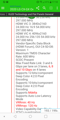

Por cierto leyendo los EDID varios calibradores se han encontrando con que el ancho de banda de los HDMI 2.1 de la CX es de 40 Gbps en lugar de los 48 que si marca la C9. No sabemos si se podría solucionar por firmware pero...
...a sumar que se han cargado el DTS y varios han confirmado también que NO funciona ni si quiera por eARC ni con dispositivo externo (es decir, conectas una PS4/5/Xbox a la TV y de ésta al ampli por ARC/eARC y si lo pones en DTS no suena).
    371.1 KB · Visitas: 224
