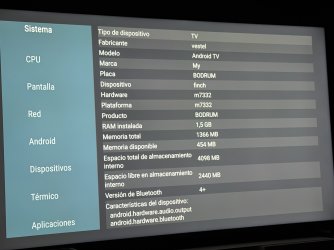

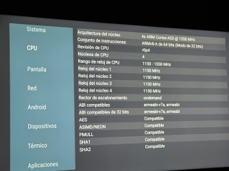

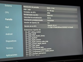

Cambiando de tema, me gustaría conocer los componentes principales del Daewoo 65DM72UAQP. ¿Puedes instalar la app de AIDA 64 (esta vez no me equivoco) para saber la memoria, chipset, procesadores,...?

Me he bajado la aplicación, te dejo la información abajo (sistema, cpu y pantalla, el resto entiendo que es irrelevante). MUCHAS GRACIAS!
