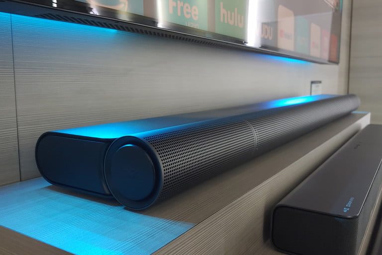

Ayer estuve viendo videos de este
Sennheiser AMBEO Soundbar
Menudo bicho, tiene una pinta genial, creo que es de 2019, pero precio prohibitivo ahora mismo.
