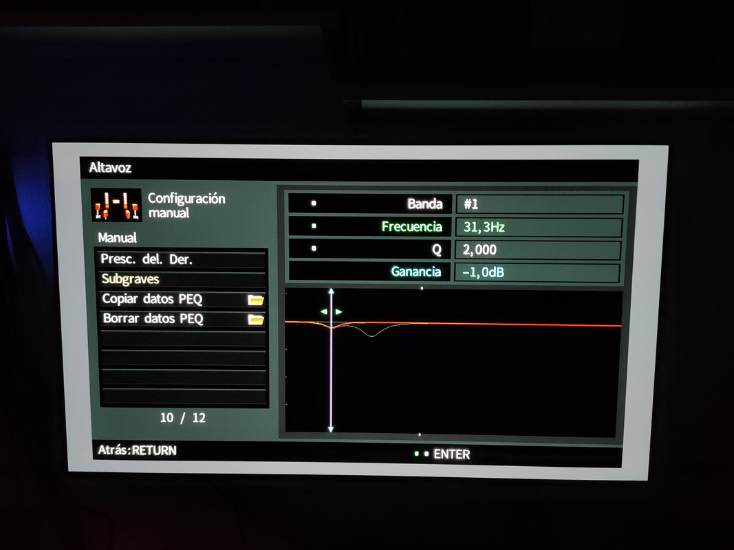

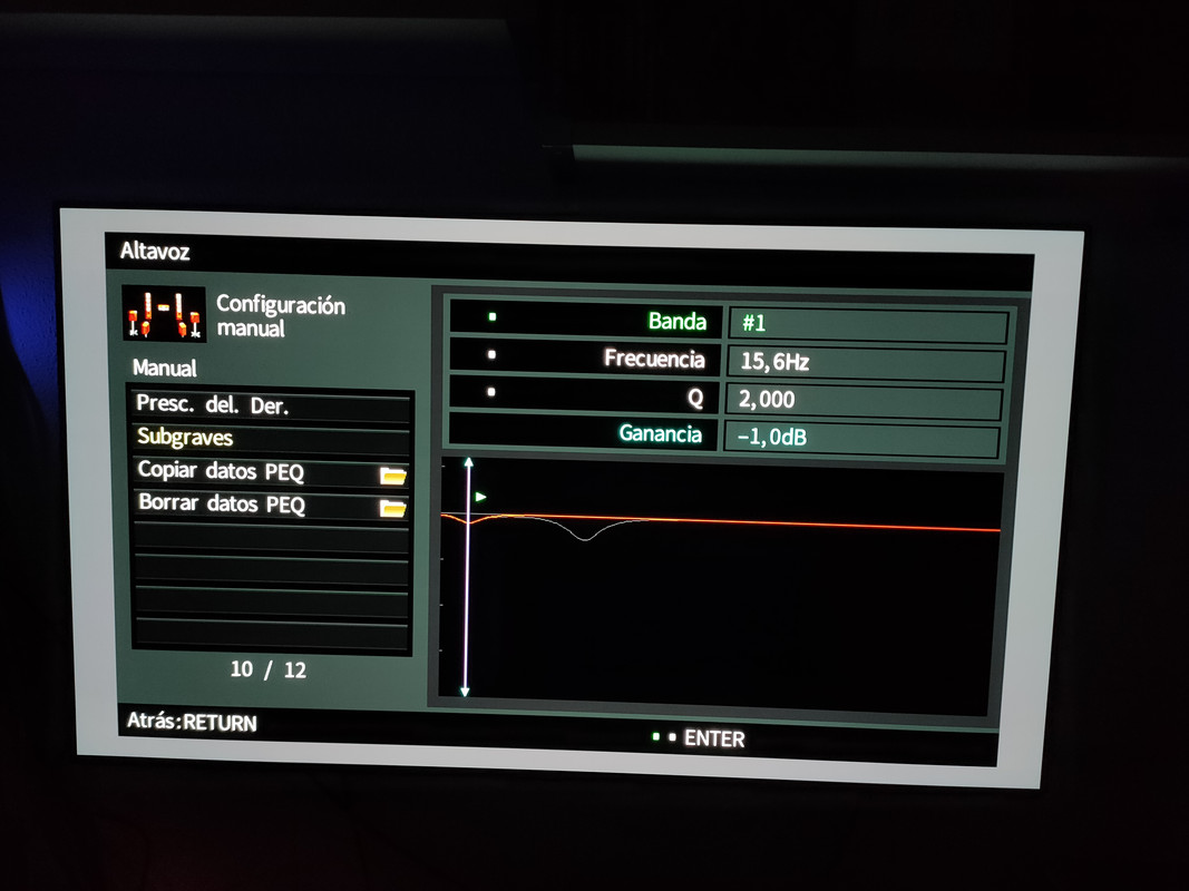

Tienes que entrar en Configuración manual altavoz, después en Ecualización paramétrica, manual, subgraves. Yo lo tengo a 15,6 Hz. Te lo habrá dejado a 31,3 Hz.

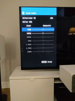

Es que en ecualizacion, sólo puedo modificar la opción de GEQ y al seleccionar el sub me aparece esto

Creo que no nos entendemos. Lo de tenerlo a 15 Hz le estoy diciendo en el YPAO que baje hasta 15 Hz. Si lo dejo a 31 Hz, como yo hace el YPAO habitualmente, lo que hace es que no me saca los sonidos por debajo de 31 Hz. Tengo un SVS SB2000 pro y me baja a 19 Hz en habitación pequeña. El corte por arriba lo dejaría en 80 Hz aunque lo tengo activado el modo LFE.

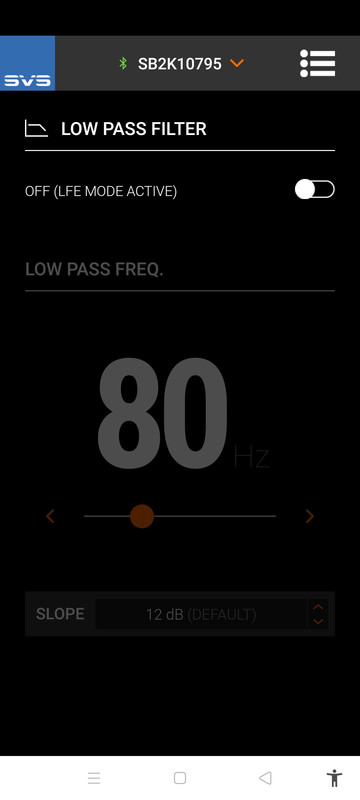

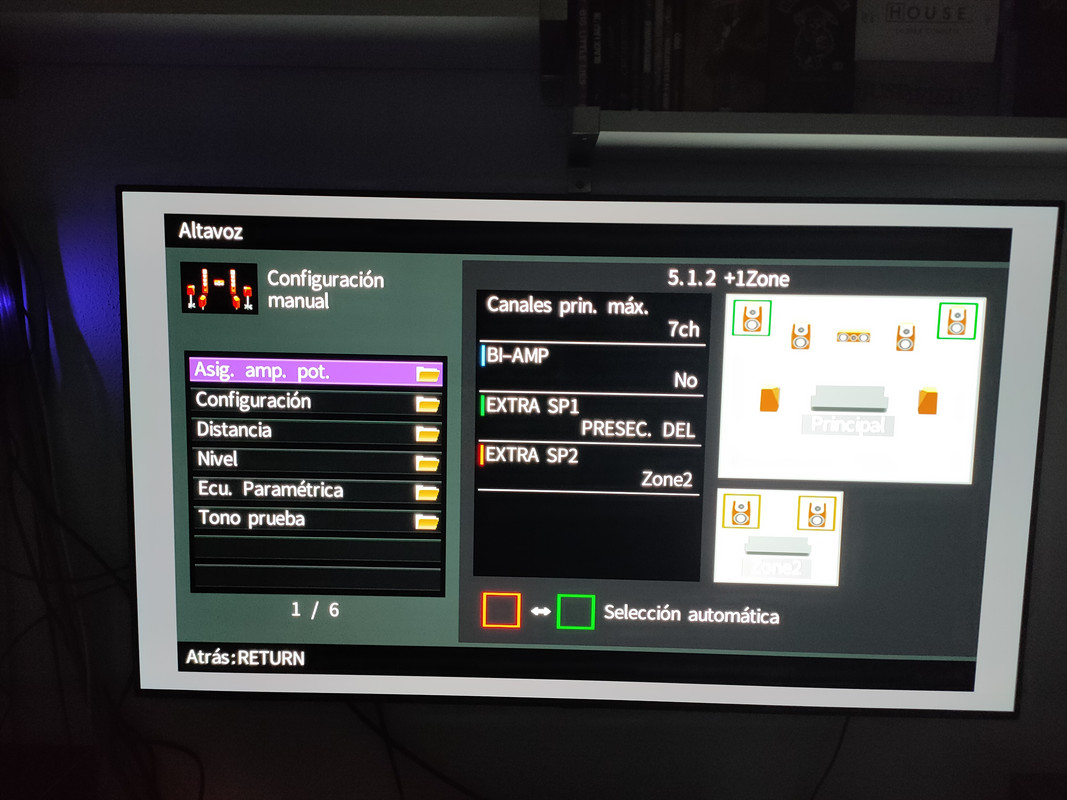

Yo tengo un Yamaha RX-A870 y esto es a lo que em refería:
Ver el archivos adjunto 6520
Yo tengo un Yamaha RX-A870 y a lo que me refería es:

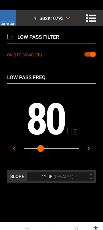

Y en el subwoofer (app. móvil):
Esta última es cómo tengo yo el subwoofer.

Sin embargo con el subwoofer dentro de los menús de Denon hay un apartado en donde te deja elegir el tipo de LFE y el corte (LPF para LFE). Yo lo tengo en LFE+Main para que mande las frecuencia LFE a todos los altavoces, estén configurados como pequeños o grandes (aunque yo los tengo todos como pequeños) pero me ha rechinado mucho que por defecto el sub tenga la frecuencia de corte en 120Hz, no está altísima? Es que me da cosa modificarla porque no sé exactamente si en el Denon esa es la frecuencia a partir de la cual el sub deja de emitir, es decir, si es el corte alto de que no emite nada superior a 120Hz y entonces está correcto ya que la más baja configurable es 80Hz... pero pone que es el filtro paso bajo... estoy liado con eso:

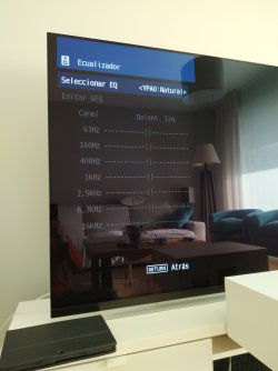

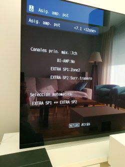

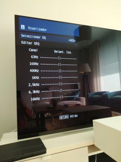

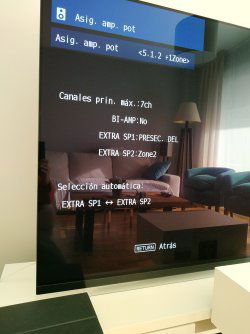

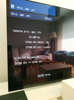

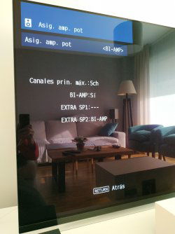

Creo que en primer lugar al pasar el Ypao he asignado la etapa incorrecta. Lo he puesto en Bi-amp y quizás debería seleccionar Básic
IMG_20210224_094822.jpgIMG_20210224_094831.jpgIMG_20210224_094849.jpgIMG_20210224_094843.jpg

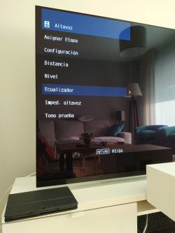

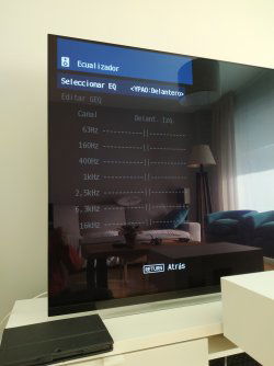

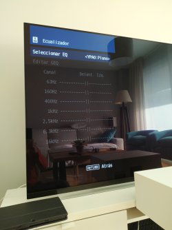

Luego el menú que comentas en mi avr no sale esa ecualización
IMG_20210224_095729.jpgIMG_20210224_095809.jpgIMG_20210224_095757.jpgIMG_20210224_095754.jpgIMG_20210224_095802.jpg

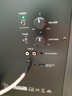

Foto de la trasera del sub por si sirviera de ayuda
Ver el archivos adjunto 6522Ver el archivos adjunto 6523Ver el archivos adjunto 6524Ver el archivos adjunto 6525
Ver el archivos adjunto 6526Ver el archivos adjunto 6527Ver el archivos adjunto 6528Ver el archivos adjunto 6529Ver el archivos adjunto 6530
Ver el archivos adjunto 6531Ver el archivos adjunto 6531
Sí. Nada de bi-amp. En extra Sp1 y Sp2 lo que tenías al principio, presencia delantero (en disposición hay que decirle en qué posición tienes los Atmos) y surround trasero. Todos los que me sacas en la Ecualización son automáticos: YPAO plano, natural y delantero. Mira a ver en la opción configuración por si pone manual. Una vez dentro se copia el resultado del YPAO, por ejemplo, YPAO natural. Pone copiar PEQ y después en manual eliges altavoz y ya puedes toquetear sobre el resultado automático conseguido al pasar el YPAO. No creo que porque sea más moderno tu AVR o porque no sea Aventage no tengas la posibilidad de entrar en Configuración manual.
Sobre la parte trasera del subwoofer bien aunque al pasar el YPAO el Low Pass filter tiene que estar al máximo aunque después lo bajes a la mitad.
