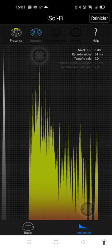

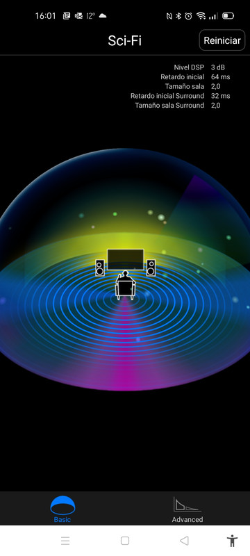

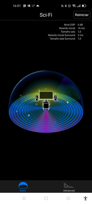

Te voy a poner unas capturas de la app móvil de Yamaha sobre los DSPs:
Estos dos primeras es la ayuda de los que es Cinema 3D (DSPs):
Estas 3 siguientes son referente al DSP Sci.fi:
Es del app Av controller que en el 2020 se ha incluido dentro de la app MusicCast y es distinto, creo.
