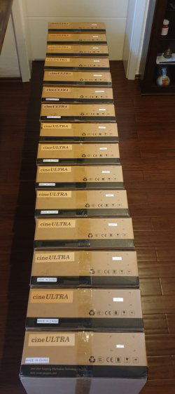

Players ready to send :)

De momento salen 7 envíos, que son los que están confirmados como pagados. Mañana imagino que llegarán otros tantos pagos.
Os mando los número de seguimiento por email a los que ya han salido (7).
At the moment there are 7 shipments, which are those that are confirmed as paid. Tomorrow I think that many other payments will arrive.
I send you the tracking number by email to those who have already send (7).

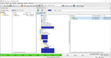

Buenas a todos, me dispongo a grabar tenet fulluhd en un disco bdxl 100gb, pero nunca lo había echo antes.
Me viene el archivo en carpeta, y dentro de esa 3 carpetas más.
La pregunta es la siguiente.. se graba directamente como viene? O hay que grabar las 3 carpetas de dentro solo ?
(Para que luego las pueda reproducir en cineultra)
Programa para grabar recomendado?
Gracias!!!?
No sé si este hilo es el más apropiado para ésto... pero ahí va.
Te cuento como lo hago yo con Nero Burning ROM y te adjunto una captura:
- Arrastras las carpetas BDMV y CERTIFICATE (nunca la carpeta principal) a la zona de grabado.
- En cuanto a la velocidad... nunca grabo a más de 4x y procuro no tener mucho procesos activos en el PC.
Se va a casi 2 horas si el UHD es de mucho peso, pero tampoco hay mucha prisa.
Después me busco una carátula y una galleta que estén bien para imprimirlas y derechitas a su caja (negra, por supuesto).

Sólo he probado a reproducir una ISO grabada en BDXL una vez.
Fue en un Panasonic 900 y no se la tragó (como era de suponer).
No sé el comportamiento que tendrá el ASUS (que supongo que es el que utilizas tú). Ya nos contarás.
De cualquier forma lo mejor es que el resultado se parezca lo más posible al original.
Así que lo suyo es grabar directamente las carpetas del contenido volcado (BDMV + CERTIFICATE), que es lo que ves si abres un disco en el PC.
