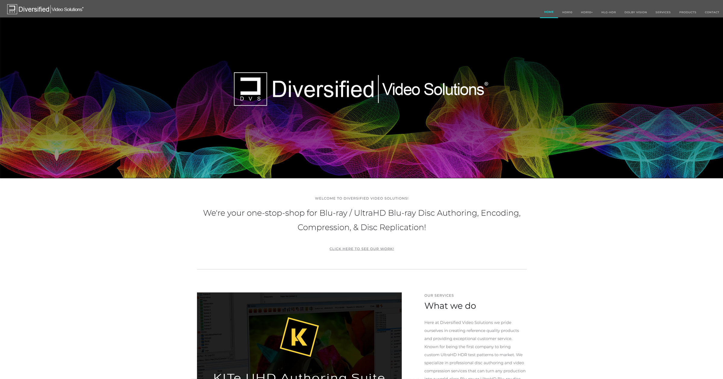

Por el reproductor interno de la TV, que yo sepa, no vas a poder reproducir archivos DV de doble capa, sino monocapa, como las demos o archivos de calibración como los de DVS.
