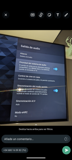

Se me olvidó poner que cuando intento sincronizar (pero realmente ya la TV reconoce el Yamaha,ya que lo enciende al encender la TV) me sale que no ha podido sincronizar y que compruebe eso y no se si las dos últimas cosas que dice las cumplo o no ya que no sé bien donde se comprueba. Control por HDMI entiendo que ya tiene ya que la TV es capaz de encender y apagar el AVR,pero lo del mode1 no se la verdad. Ayudaaaaa
El que se enciendan o apaguen es la función CEC que va implícita en HDMI-ARC. ¿Has cambiado cables? ¿Tienes entendido el Control HDMI en el Yamaha? Se supone que si conectas, en vez de a la TV, al Yamaha el Oppo, pasas imagen ¿no? Lo del mode 1 me suena a la configuración a la configuración de los HDMI de entrada en el Yamaha pero si no tienes nada conectado excepto la TV al HDMI-ARC out, no tiene mucho sentido. No conentas qué TV tienes. Fíjate a ver cómo tienes configurados cada entrada HDMI. Hoy me he encontrado en mi TV Sony que tenía todos los HDMI en estándar. Y probablemente me lo ha hecho la actualización del último firmware y me estaba dando problemas con el HDR.

El el sync menú de la Sony,cuando le doy a controlar sistema de audio e intenta conectarse al yamaha me sigue apareciendo lo mismo. (La foto que puse en el mensaje de antes)

A ver. Dices que has puesto el Oppo al Yamaha y ¿no se escucha? Eso sería problema de conexión entre Yamaha y Oppo.
Por otro lado, me parece que tienes algo mal configurado en la TV. Me da que lis modelos que salen en la foto son de productos Sony. Si en esa configuración tienes algo de te indique de conectar aparatos Sony, quítalo.
Poner el OPPO conectado al Yamaha lo hice y no se escuchó,pero no indagué más ya que no me iba a solucionar nada y creo que no iba a dar más pistas. Como dices... puede ser algo de la TV. Esto ha pasado de la noche a la mañana y no lo llego a comprender. La Sony tiene muy poca configurado para esto, y ya le he dado unas 30 vueltas.
