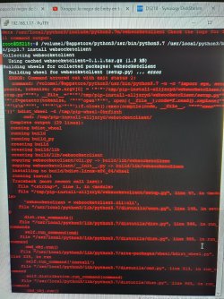

Pues empezamos bien... a ver si alguien sabe la solución porque yo estoy en esto un poco pez
Era la version de Python. Tiene que ser 3.7

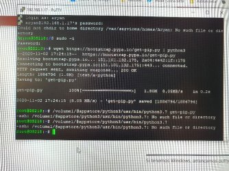

Siguiente problema dos pasos después este error
