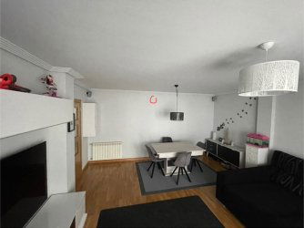

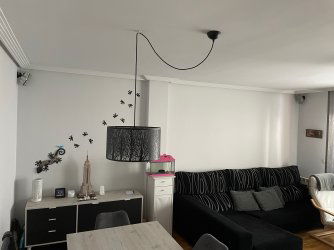

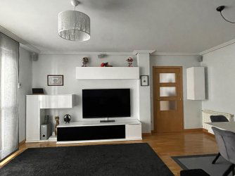

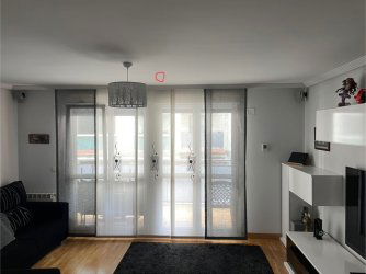

Hola compis.
Quiero jubilar mi antiguo Kenwood vrs5100 por un equipo Dolby atmos. Mi idea es un 5.1.2. El problema es que no sé cómo y dónde colocar los 5 altavoces y los 2 Atmos, ya que , como veréis en las fotos, como los tengo ahora no es la forma más "adecuada" de colocarlos...Por eso os pido consejo y tipo de altavoces. De entrada, si pongo los delanteros junto a la TV, los traseros no irían en la misma línea, y además se supone que los atmos, deben ir también en la misma linea que los delanteros.....imaginaos el cable recorriendo el techo.....me voy con el conjunto a dormir a la calle.....Por eso la ubicación que tengo ahora mismo, en su día me pareció la mas acertada, estéticamente....pero quedan descentrados con respecto al sofá.
Me da miedo que si los nuevos, los pongo, como los actuales, me quede todo descompensado, y no mejore lo que tengo. Y si además los atmos los pongo en el techo, (ya véis que no es pladur...), en la zona del circulo rojo, peor...
Toda ayuda se agradece !!!!!

¿Tienes todos los altavoces casi en techo? ¿El central está ahí arriba? Tienes que poner los 5 principales (frontales, central y surrounds a la altura del oído o inclinados a ellos. Tenerlos arriba es una burrada y no sé cómo lo estarás oyendo ahora. Para lis Atmos los puede ñs poner en la pared frontal muy altos e inclinados hacía el sofá.
Los tengo ahí, porque de esta forma, forman un "cuadrado" y yo estoy "en el centro"...parte trasera, eso sí. Están enfocados hacia el sofá. Es que no encontraba forma para mantener ese campo sonoro cuadrado y que los altavoces estuviesen a la misma distancia del centro, y manteniendo el plano horizontal. Si los coloco a la altura del oído, los traseros no quedarían demasiado pegados al oyente? Y los delanteros no tengo donde colocar el izquierdo....por eso.
Lo de los atmos, es buena idea. Pero habría que hacer como tú dices, buscar una ubicación óptima para los delanteros.

Los surrounds no tienen por qué ir en linea con los frontales. Yo tengo los frontales a los lados del televisor y y los surrounds pegados en las paredes laterales en línea con el sofá. Y el central ahí arriba es una aberración. Hay que ponerlo justo encima o debajo de la TV. Cuelga la TV y lo pones debajo.

La tv esta ya colgada, jeje. El centro está a la altura de los ojos, (cuando estas en el sofá, claro :)..
Ahhhhh lo de los traseros entendido !! Probaré a bajar los delanteros y ponerlos junto a la tv y el central debajo (muevo el reproductor).

Así que en eso estoy. He visto la serie Elite de Polk, para ponerlos encima del mueble inferior a los lados del tv y su central debajo de la tv. Pero el S20 lo veo muy grande. Y el S15 no sé si se me quedará corto en sonido, junto con el central S30. Además el central no entra...Pero tienen buena pinta. Y eso de certificado HI Res, pues es un punto...no sé si estos son mejores que los TL1600/ Sib Evo 5.1. Además, añadir que sería comprarlos sueltos, ya que no hay en kit. Por lo que me saldrían más caros que comprar un kit tipo Teufel Ultima 20 5.1, que también me gusta, pero tendría el problema del central. Sigo buscando y espero que cuando lo tenga ya más o menos decidido, pueda contar con vuestros consejos y "sabiduría", que por aquí se ve que hay de la buena. ;).Creo que voy a tener que subir la TV....

Tal y como está la tv, el central del TL1600, no llega a la pantalla del tv, por lo que valdría. Pero por tu comentario, parece que sería mejor subir la tv, y optar a otro conjunto. Y lo del AVR, prefiero 5.1.4 a 7.2. El mínimo en Denon sería el 3800, creo.
