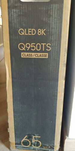

Hoy ha llegado una sorpresa en forma de TV...
    438.6 KB · Visitas: 122
