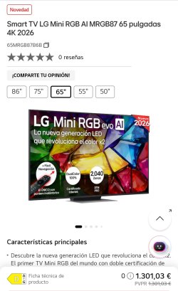

Mi vieja lg uk6300plb, necesita un cambio. En principio no busco oled, mi miedo irracional con los quemados sigue parente.
El uso es algo intenso, 12 o 14 horas diarias. Tdt (mi suegra de 90 años ), y las horas que yo dispongo (a solas), es sobretodo para cine y series y gaming (ps5).
Mi salon no es muy luminoso (menos en verano con cortinas cerradas)... Por la noche, luces encendidas, pero para mis momentos a oscuras o luz tenue ambiental. Me gusta la calidad de imagen, contraste, ese efecto inmersivo... Etc. Y pensé que el mini led es buena alternativa al Oled, aunque no lo iguale... Pero si se acerca algo, ya me vale. También busco algo que no tenga que cambiar a los 5 años.
Poniendo mis usos y deseos,😅😅😅... Voy al modelo en cuestión... Por si podéis orientarme.
TV LG Mini RGB evo AI 65MRGB87B6B 65" 4K UltraHD 120Hz Smart TV WebOS HDR10 Dolby Visión
¿Qué hay detrás de tanto palabro? Detrás del marketing.
Luego os dejo enlace de las características! Que si lleva el chip A8 (que tienen algunas de sus oled), 2040 zonas de atenuación, certificación de color, tasa de refresco, opción gaming... Todo buena pinta... Pero desde mi ignorancia me surgen dudas. Hasta 800 nits. Entiendo que son picos de brillo y no la base. Y hay me confundo. Pues otros modelos de también 65" de tcl o hisense, también rgb mini led hablan de 1500 nits a 3000 nits. Entonces que me pierdo? La lg son pocos y notare un hdr o imagen más pobre o lo otro es demasiado bruto?
Entiendo que LG usa panel iIPS, quizá las otras VA.(desconozco cuál mejor para mi, aunque supongo que las VA... ) Aún así se me escapa. Obviamente quiero evitar el clouding, el bloming, el ghosting (lo que he aprendido estos días...😅😅😅).
Pues eso, si podéis orientarme sobre este aspecto... Y sobre otros que tenga que tener en cuenta, y mi ignorancia en estos lides me impiden ponerlos de relieve.
Si recomendáis la LG, si mejor otra marca o modelo. Dejo enlace para sus características:
https://www.lg.com/es/tv-y-barras-de-sonido/mini-rgb-evo/65mrgb87b6b/
Espero podáis ayudarme, gracias de antemano.
Pd: Soy Agorafobico, y esos espacios de cine y gaming son mi salvación en mi salud mental... Literalmente... Je je je je... Puede sonar frívolo... Pero por mi trastorno de personalidad que me impide apenas salir de casa (24/7)... Es el bálsamo mental que ayuda a mi equilibrio mental y sobrellevar mejor mi "encierro".

En todo hay márquetin. Una pantalla Mini RGB LED cambia el diodo blanco/azul por diodos rojo,verde y azul. Con ello se busca incrementar la reproducción de color en HDR, posibilitando un mayor número de tonos de color y cubrir el 100% del espacio color BT.2020. (en las mejores pantallas ahora se llegaba al 75-80%). No debería afectar a la reproducción de negros y todo lo relacionado pero en color HDR sí que habría mejora, así que un televisor así puede merecer la pena si hay mucho visionado de contenidos HDR. En caso contrario, un televisor más económico podría dar la misma satisfacción.
Las 2.040 zonas, si no lo entiendo mal, son las zonas que el procesador toma de referencia para ajustar la imagen. Las zonas de atenuación local seguramente sean menos.
LG utiliza pantalla IPS y VA. Es pronto para saber el tipo de pantalla que tienen estos Mini RGB LED pero es probable que sean VA.
Los 800 nits serán el pico, sobre todo en HDR. No es mucho pero si hay un buen contraste con 800 nits se podría tener un buen HDR y más ahora con mayor gama de colores.
Gracias por tu opinión.lo de las 2040 zonas pone DTM PRO (no sé exactamente que es pero imagino que será tema de software). El panel, imagino que será Ads/Ips... creo que LG en led no usa VA. Aunque tiene un sistema del 94% anrireflejos.
Lo de los nits me pierdo...pero si es un panel ips con 3000 nits quizá sea más problemático en cuanto a bloming o clouding (hablo de oídas)... pero a la vez 800 lo veo poco. (Hasta 800.. será el pico, entiendo que el brillo base será mucho menor... es lo único que me confunde) Pero quizás, con lo que dices sobre contraste etc, sean suficientes. Está en torno a 1300 € (65"). Y bueno, busco por ese presupuesto algo de gama serio, una gama alta (o media-alta según se bareme), lógicamente no una premium...no tendría presupuesto...😅
En cuanto al sonido creo que va bien (tampoco soy experto), pero de entrada no usaré los altavoces del tv, seguiré amortizando la barra lg sk10y, que aún me da buena prestacion.
Vengo de una lg uk6300plb (de unos 9 años).
Gracias por tu opinión y ayuda. Un saludo!
