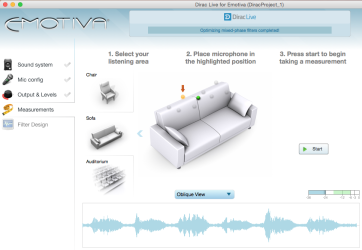

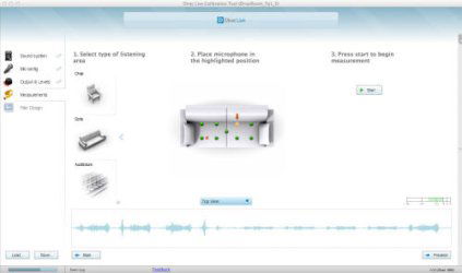

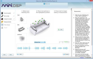

Por cierto, podéis medir a más de 5 puntos si queréis. Pero como pasa en varios foros más (no sólo lo pienso yo) en esta versión 3 la ilustración de los puntos no es correcta. Pone muchos puntos de medición a metro y pico del punto de audición y que nunca nos sentaremos ahí. En AVF también lo comentaron: https://www.avforums.com/threads/arcam-avr390-avr550-avr850-including-dirac-live®.1985785/page-471
La ilustración correcta era la de la v2, que era la que os adjunto. Tantas mediciones como queráis pero siempre dentro de la zona de escucha y a la altura de los oídos.

Si con el que pongo va perfecto, tiene una especie de agrradera donde ponerlo.
Con el umik no tendrás problemas con REW. A mi me pasaba con el de serie.
Grande!!, ya veo que no lo estaba haciendo del todo bien :( Yo probaré a medir en esos 5 ptos, tengo el sofá pegado a la pared y creo que me dará buenos resultados. Había usado las curvas de harman, voy a probar con las que tienes en el video y de paso a pillarme el umik, que mira que pensé que no hubiera diferencia apreciable pero ya veo que si que la hay
