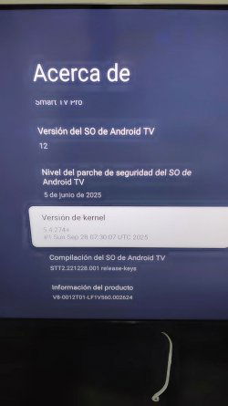

Técnicos de TCL...Francia y Polonia.... V543.
    39.4 KB · Visitas: 134
