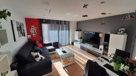

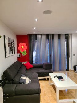

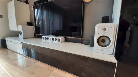

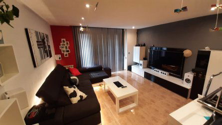

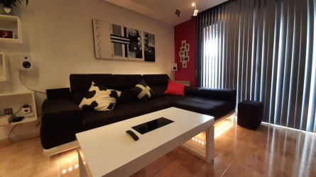

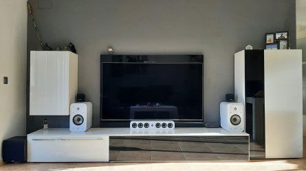

Buenas!
Primero de todo agradecer a tod@s por vuestra ayuda y vuestras respuestas en el foro.
En fin, poco a poco voy completando mi home cinema y ya va cogiendo forma. Mi objetivo es configurar un sistema 5.1.2 con altavoces Atmos de techo.
Empezando por los componentes:
TV: Samsung 65KS7000
AVR: Denon X1400H
Frontales: 2 Polk S20e
Central: Polk S35e
Sorround traseros: 2 Polk S10e
Subwoofer: Yamaha NS-SW280
Atmos techo: 2 Magnat ICP62
Temas Pendientes:
- Subwoofer: Faltaria cambiar mi antiguo subwoofer que será la siguiente adquisición. Y el candidato podría ser el Polk HTS10.
-Atmos: En relación a los atmos para empotrar en el falso techo, el compañero Pevagro me ha ayudado mucho a resolver las mil dudas que me planteaba. Así que la idea es ponerlos siguiendo las guías de Dolby, por delante del punto de escucha y perpendiculares a los altavoces Frontales.
Aún así, soy todo oídos sobre su correcta ubicación antes de hacer los orificios en el pladur. En la línea de los ojos de buey, por delante, a media sala...
Respecto a los Sorround traseros, tengo dudas sobre si cambiar su ubicación porque no apuntan directamente al punto de escucha. A pesar de eso los efectos se perciben muy bien bajo mi punto de vista.
Saludos! se acepta cualquier tipo de sugerencia y/o corrección ?

Hola Macaco. Antes que nada, felicitarte por el bonito salón que tienes.
Viendo Tu espacio y la ubicación de cada elemento, los altavoces de Atmos te van a dar mejores resultados si los colocas solo un poco por delante de tus oídos o un poco más atrás del centro entre el sofá y los frontales. En el caso de estar orientados totalmente hacia abajo, Yo los colocaría casi encima de la cabezas de los oyentes, o como te dije, un poco por delante, unos 30 centímetros más o menos.
Si por el contrario van a ser altavoces que se pueden orientar, los puedes colocar incluso 1 metro por delante de la posición de escucha y dirigirlos hacia esta misma.
Tendrás que decidir si quieres Atmos trasero o central, porque ese variará el efecto. Si son altavoces orientados hacia el suelo desde el techo, pues justo por delante de la posición de escucha pero no más de 30 centímetros, obtendrás un efecto Atmos muy bueno. Ya dependerá de cómo quieras Tu la experiencia.
A la hora de percibir los helicópteros o efectos que pasan por encima, la parte trasera para la ubicación es la mejor, siendo como norma general, colocarlos justo encima de las cabezas, pero al tener la pared trasera pegada al sofá, y no siendo una sala larga desde el sofá a la TV, la ubicación que te recomiendo es si no la mejor, de las mejores, te lo digo por experiencia. Vas a tener una inmersión muy buena sin afinar el oído, y un buen reparto de efecto en la sala.
Ahora vamos con los surrounds:
La ubicación es buena, pero si los orientarás más hacia la posición de escucha sería mejor, ya que los surrounds van por detrás del oyente cuando son sólo los dos surrounds clásicos (los tuyos).
Si tuvieras los surrounds y los surrounds back, pues colocarías los tuyos a la altura del oyente por los lados del sofá, ligeramente retrasados y los back justo por detrás del sofá y a izquierda y derecha pero sin salirse del centro de la parte trasera, es decir, que no estén abiertos hacia los lados como los clásicos (espero haberme explicado.
En resumen, si puedes girar los surrounds algo más hasta que queden orientados directamente hacia los oídos cuando estás sentado en el sofá, mejorarás las experiencia, y no se solaparán nada con los altavoces de techo.
Espero haberte ayudado o esclarecido algo lad dudas. Y lo dicho, Bonito Salón ??

Muchísimas gracias por tu respuesta y tu ayuda Vyr! Te has explicado genial ?
En relación a los sorround, tienes razón los cambiaré para posiciónarlos directamente hacia el oído. El inconveniente es que el soporte Vogels no tiene más ángulo, pero ya me inventaré algo
Los altavoces de techo son unos Magnat ICP62 con drivers de 6" orientados a suelo, lo único que se puede orientar ligeramente es el Twitter hacia el punto de escucha. Así que tomaré como referencia instalarlos ligeramente por delante del punto de escucha encima de la cabeza ?? como dices.
Me daba un poco de miedo el hecho de que estuvieran demasiado pegados a los sorround pero veo que no es ningún inconveniente según explicas.
La estructura del techo de pladur me va a condicionar poder ubicarlos perpendicular a los Frontales que es como tienen que ir, no? Supongo que siempre será mejor tirarlos hacia el centro que demasiado abiertos entre sí...
Como referencia, del punto de escucha a la pantalla hay 3,80 metros aprox. Y entre altavoces sorround 3 metros y entre Frontales 2,50

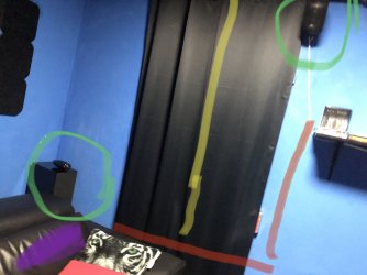

Se me olvidó comentarte lo de Tus medidas. Yo las veo bien aunque no son las oficiales (rara vez se pueden cumplir) tienes buenas distancias entre los frontales para el cine, y los surrounds más abiertos que los frontales, tienes garantizada una buena escena sonora.
Te voy a dejar una foto por aquí de uno de Mis Atmos y surround explicado, porque visualmente es más sencillo. Lo verde los altavoces (salta a la vista).
La Mancha violeta es donde queda Mi Cabeza más o menos.
Las líneas rojas marcan la distancia desde Mi cabeza hasta el altavoz Atmos, siendo un metro hacia adelante más o menos y un 1,95 m hacia arriba. La línea amarilla es a la altura a la que lo quería poner y no pude, así te haces una idea, de hubieran quedado a unos 50cm más o menos desde la cabeza hacia adelante, y a más de un metro de los surrounds.
Yo los tengo configurados como Atmos centrales no traseros y es una auténtica pasada el efecto. Situando los tuyos como te digo se debería lograr una escena sonora tremenda.

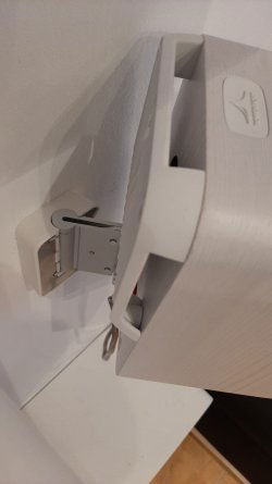

Buenas compañeros! Disculpad por no contestar antes. Vyr Te agradezco la foto para tomar una referencia.
He estado liado con la instalación y por fin ya los tengo en su sitio. Al final los he ubicado a 1 metro por delante del punto de escucha y perpendiculares a la línea marcada por los Frontales con alguna ligera variación condicionada por la estructura del techo de pladur. De la pared al centro del Tweeter hay 1,29 metros exactos. Creo que han quedado bastante bien ubicados, no? Justo encima de la cabeza tengo estructura del techo y los tenía que pegar demasiado a la pared y no me gustaba nada. Además, tal y como estan tendré la posibilidad de tirar el sofá un poco para adelante si hiciera falta. Adjunto fotografía.
Referente a la configuración con Audissey los he marcado como Centrales. A la espera de poder probarlos creo que es la más acorde con su ubicación. Porque entiendo que traseros serían por detrás del punto de escucha, no?
Audissey en la corrección de sala les ha dado unos 8 decibelios, no se si esta dentro de los parámetros correctos.

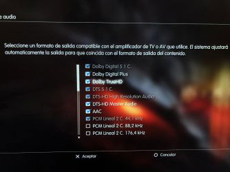

Yo creo que ahí están bien, si además la separación entre ambos coincide con la línea a los frontales perfecto, ten en cuenta que si algún día cambias a torres para los frontales deberás ubicarlas siguiendo más o menos esa línea imaginaria.
Para saber si Audyssey te los ha capado mucho en esa misma pantalla de tono de prueba baja a cada uno de ellos y escucha el tono de prueba, si lo escuchas muy bajo con respecto a los demás súbelo a voluntad aunque lo suyo es que vayas uno a uno sonómetro en mano (o app del móvil) desde el punto de escucha y los iguales todos en torno a 75 dB.
Para hacer esta prueba antes de iniciar el tono de prueba sube el volumen de la tv hasta 0dB (yo tengo el volumen en la escala dB, si lo tienes en la escala normal de 0 a 100 ve al menú de sonido del Denon y la cambias porque no sé cuál sería la equivalencia) y entonces ya igualas todos los altavoces para que suenen a 75 dB. Puedes darle 2-3 db de más a los atmos y surrounds, también al central para realzar diálogos y alguno más también al sub aunque el tema del sub ya es muy personal jaja.
Si mides las distancias de los altavoces con un metro en mano manualmente al punto de escucha y las introduces en el Denon también mejorarás la escena sonora general.

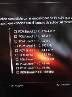

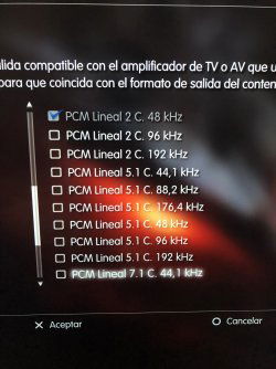

Te voy a recomendar algo que te va a sorprender, y no sé si ya lo comenté en su día, porque fueron unos días que estuve de Test en test con varios dispositivos, fuentes etc...
Con una PS3 sacas el Atmos, con la PS4 no, pero con la PS3 si, así que si alguien tiene una cogiendo polvo, ya sabes, mientras compras el reproductor, es la mejor opción, y tiene una cantidad de formatos de audio que ni imaginas, incluso el PCM 7.1 Multicanal. No te servirá para 4K, pero para probar el equipo vas sobrado. Lo que no se es si te leerá las demos de Atmos, que creo que lo voy a probar, porque tengo una PS3 que funciona perfectamente.
Mirad qué Maravilla de formatos te da la PS3. Parece mentira que un consola del 2007 tenga mejores formatos que las actuales y que muchos reproductores o dispositivos. Con esta consola que te podrá costar menos de 70€ ya tienes sonido Atmos y un reproductor que es mejor que el de PS4 en sonido e imagen, y que también es superior a los reproductores típicos de LG, Samsung y demás marcas de gama baja.
