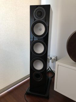

Buenas noches,
Actualmente tengo un receptor AV Rotel RSX-1550 (10-11 años) con unos altavoces Monitor Audio (no sé el modelo, adjunto foto), y es posible que deba cambiarlo debido al cambio de TV (a una LG C9), a no ser que encuentre una solución para poder sacar el audio para pelis y juegos por al AV-Altavoces.
¿Cual sería el AV equivalente a día de hoy (nuevas conexiones, funcionalidades, etc.) de un AV como el Rotel RSX-1550? ¿Recomendaciones? La idea sería al menos mantener calidad y no ir un paso atrás y que esté en consonancia con los altavoces.

Como decía quiero emparejarlo con una LG C9 y un sistema de 3 altavoces (1 de ellos central) Monitor Audio. No necesito muchos canales, pero no quiero ir hacia atrás en calidad con respecto al actual Rotel RSX-1550.

Por otra parte me surge la duda de que al disponer de solo 3 altavoces, no sé si notaré diferencia de sonido HD con respecto al sonido no HD de ahora...¿creeis que a pesar de disponer del mismo setup de 3 altavoces percibiré mejor sonido? Las cajas que tengo como decía son una Monitor Audio (Silver).

Con el rotel tenias estos altavoces no?? la cosa molaba?? van a funcionar de PM con un AV que les de corriente...

Sí con el Rotel ya tenía estos mismos altavoces ¿Que diferencias hay del NAD T758v3 con respecto al Marantz 6013 que le haga ser mejor en calidad de audio? En cuanto a funcionalidades (conexiones actuales, streaming, etc.) el Marantz está a la 'última' con respecto al NAD.
