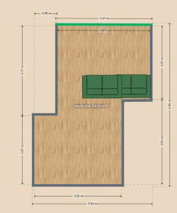

Te adjunto fotos del salón, la verdad es que 2000 es mucha pasta y me acabo de meter en la reforma, creo que se me va de precio. Crees que para ese salón es mejor el 7.1?

Veo un problema el sofá si lo tienes pegado a la pared de la derecha. Porque, ¿dónde pones el Surround derecho? Puedes probar a poner un equipo más básico, como un 5.1 o con de techo 5.1.2.
No está pegado al sofá, se puede mover, el problema es la ventana que ocupa toda la pared. Se podría poner por Debajo de la ventana el problema que estaría por debajo de mis oídos además de que van cortinas, se podría poner detrás del sofá? No en la pared larga de detrás del todo, si no en la pared que medirá 1 metro donde está el sofá. Si que
Puedes ponerlo sobre un soporte de suelo. El caso es que no pueden ir más allá de 110 grados por detrás, es decir, 20 grados por detrás de la línea que hace el sofá.
Lo único que al otro lado debería ser igual. Y eso, con un 5.1 o 5.1.2 te puedes hacer idea de lo que mejora a una barra de sonido y no digamos al sonido de los altavoces de una TV.
Donde pondrías tu los altavoces?me lo podrías marcar en el plano?
Pues es que estoy con el móvil. El problema es que si mueves el sofá hacía la izquierda dejarás un pasillo más pequeño. O pones los 2 soportes de suelo a los lados del sofá, o si puedes poner 2 surrounds en las paredes laterales en línea con el sofá pero a la altura del oído o un poco más altos. Los frontales y central pues enfrente del sofá en una mesa y la TV colgada para que el central quede debajo.
