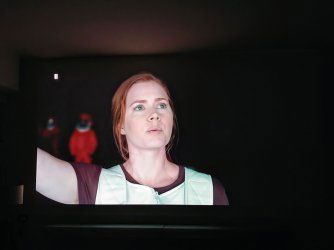

Xiaomi laser Cinema 2 or Formovie Fengmi T1
Photo: Fengmi T1 (no screen)
    267.5 KB · Visitas: 81
Pues en que si lo comparas con modelos del mismo precio de las marcas que menciono, se quedan bastante lejos en rendimiento (o calidad de imagen, como quieres llamarlo). Además que los proyectores ultracortos, si no le pones una buena pantalla ALR (digo una buena, no de las baratuchas) dejan bastante que desear, lo que pasa que hay mucha publicidad engañosa en YouTube y muchos otros sitios. Si ya cuesta apreciar la calidad de imagen de una TV en un vídeo, imagínate la de un proyector. Estos proyectores están pensados para poder usarlos durante el día o con mucha luz, si ese va a ser el uso principal, adelante, si se va a usar en una sala dedicada o en una sala a oscuras aunque no esté del todo acondicionada, es mejor tirar de proyector de tiro largo o normal.
Aside from JVC and Sony (which only sony makes a 12k ust) don't have ultra short throw projectors ...
I tried Hisense, benq v6000 and they don't come close to quality, especially the contrast of the new Formovie Fengmi T1 ...
So you have to try and not just read ...
Having said that I took BenQ's ALR screen, tested with both light and night in a shop and it's perfect! ;)
