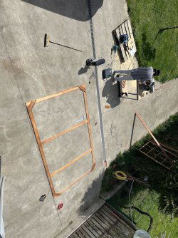

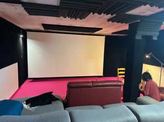

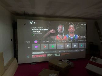

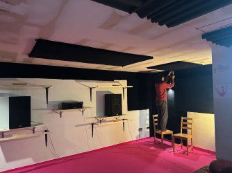

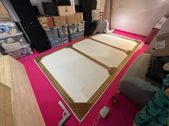

hola, os muestro mi proyecto de sala dedicada, llevaba estancado unos 3/4 años pero ahora he retomado la idea y me gustaria dejar algo decente aunque tenga que invertir un poco de dinero y tiempo para ahorrarlo.
retos principales.
-eleccion de una pantalla de 150 pulgadas que me permita colocar los altavoces detrás de ella
-construccion del muro sonoro frontal, falsa pared tras la pantalla rellena de material fonoabsorvente e integración de los altavoces frontales en el mismo
-acondicionamientop acústico (no confundir con insonorización) de techos y paredes.
-decision para el largo plazo de un proyector nuevo y vender mi proyector actual (un Sony vw 300es)
- deshacerme del batiburrillo de altavoces que tengo y hacerme con un conjunto equilibrado pero sin dejarme la piel en ello
infinitamente agradecido de cualquier ayuda comentario o lo que consideréis.
Muy ilusionado con el proyecto, os confieso que en el momento que decidí esa segunda fila de asientos en altura, el cine cobro sentido tras 4 años dandole vueltas a todo.

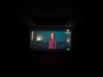

actualización, lleva tiempo pero muy contento con los avances
    596.3 KB · Visitas: 118
    219.8 KB · Visitas: 110
    165.5 KB · Visitas: 104
    150.4 KB · Visitas: 111
    133.5 KB · Visitas: 104
    42.4 KB · Visitas: 100
