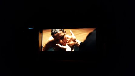

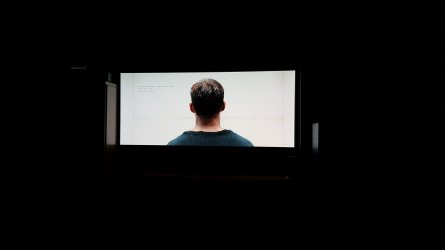

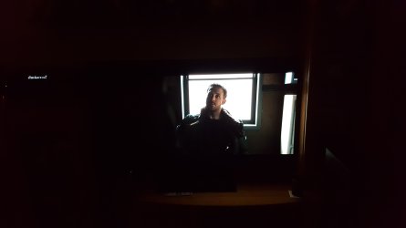

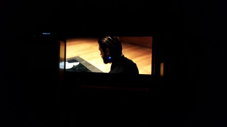

He puesto "Blade Runner 2049" dejando todos los settings en HDR por defecto y he sacado alguna fotillo. Aun estoy recogiendo babas del suelo.
Seguiré viendo contenido y pasaré los patrones.
