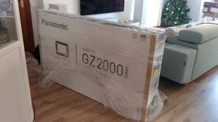

A ti te ha llegado infinitamente mejor empaquetada que a miPor fiiiiiin!
Por fiiiiiin!
¡¡Que poderío!!! Y además en 65"Por fiiiiiin!
Normal es que es más cara, cuanto más cara mejor empaquetadaA ti te ha llegado infinitamente mejor empaquetada que a mi![]()
