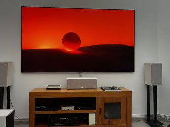

Tras una semana con la G5 83”, debo decir que estoy entusiasmado con este panel, sus negros y su luminosidad. Tras 15 años de Philips Ambilight LED, esperaba el momento de disfrutar de un TV que me lo diera casi todo perfecto.
Me ha costado decidirme pero creo que no ha sido mala elección, aunque echo de menos el sistema Ambilight.
Como curiosidad mi evolución en pulgadas desde 2006 siempre a la misma distancia de visionado (3 metros) ha sido: 40”, 52”, 58”, 70”, y ahora 83”.

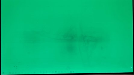

Tengo un LG CX 55' (2020) que la uso muy a menudo como monitor de PC para jugar además por supuesto de tele para las distintas plataformas.
El caso es que yo creí que sería un poco menos delicada con el quemado de los pixeles, porque 5 años después está quemada como podéis ver en la foto adjunta....y eso que jamás ha estado expuesta durante horas a una imagen fija.
Esto pensando en pillar la nueva C5 pero me gustaría saber si LG Oled Evo ha mejorado en la facilidad con la que se queman los pixeles, es que sino estoy pensando en dejar el OLED y hacerme con una Samsung.
Gracias.

han mejorado desde entonces pero claro si eres muy jugón igual mejor una miniled fald.
Muchas gracias por tu respuesta.....realmente el que ha quemado la tele es el escritorio de Windows y no porque lo haya dejado 6 días puesto, ha ido quemando los leds a lo largo de los 5 años. Curioso!
Está claro que debo mirar otras tecnologías y olvidar el OLED.
También puedes hacer que la barra del escritorio se esconda y que no este siempre fija. Así hubieras evitado todo el quemado de la parte inferior. También un fondo de pantalla dinámico que cambie cada día, etc etc.
