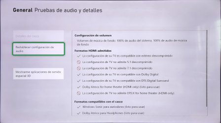

Por otro lado... En las opciones de sonido de la Xbox me sale lo siguiente, envío foto:
Yo tengo una Xbox One X.
Mira a ver esto. Y si no es que lo tienes mal conectado al home cinema
