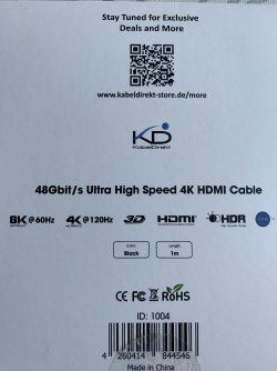

Luego mando una foto, pero si llega a los 48...no seria un 2.1...los 2b se quedan solo en 18Gs...No estoy seguro del todo de esto. Según la foto si vale para 8k
    1.3 MB · Visitas: 173
