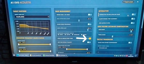

Prueba a activar lo que te señaló en la imagen y me cuentas haber si te gusta .

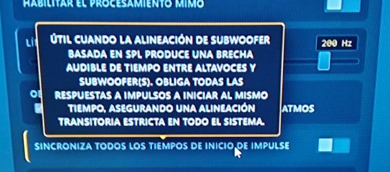

Pues una vez más no puedo hacer otra cosa que darte las gracias. He activado como me dijiste la opcion "sync all impulse start times" le he dado a optimizar y después de generarme el nuevo archivo .oca lo he transferido al Denon y si ya me gustaba mucho con lo que hice ayer ahora me gusta aún más. No sé lo que hace eso exactamente pero me gusta más lo que escucho...
Por cierto, cuando le he dado a optimizar entre muchas otras cosas he visto que durante el proceso sale:
Uploading 'Flat' mode filters =>
Uploading 'Reference' mode filters =>
Quiere decir esto que puedo usar luego ambas opciones en Multeq no? Tanto Flat como reference si que se pisen curvas?
Y otra cosa, Ref. Level lo tienes en 0db para todas las fuentes?
"sync all impulse start times" 👇👇👇
