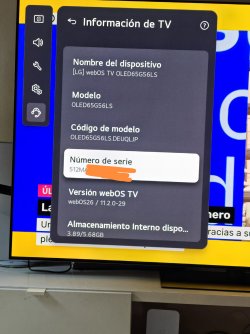

Habia hablado con el SAT de lg y esta mañana la Oled65g5 amanecio con Webos26
Si quiren algua prueba me dicen
