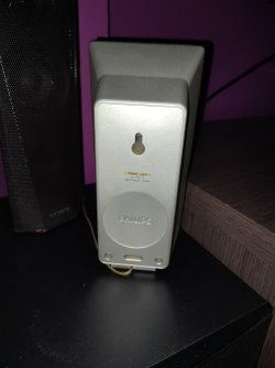

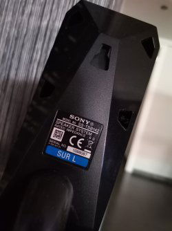

La cuestión es que ahora tengo conectados al Sony bdv n5200 los altavoces originales y empalmados los altavoces de mi antiguo home cinema, es decir en un sistema 5.1 tengo un total de 10 altavoce (2 derechos 2 izquierdos 2 centrales 2 subwoofer y 2 traseros) . Si tengo que prescindir de los viejos que son Philips no Panasonic como puse anterior mente me da lo mismo.
Lo del subwoofer activo es algo a lo que ya me he hecho a la idea de invertir.
Otra pregunta (seguramente tonta y aceptado que no va a poder ser) que me viene a la cabeza es que mis speakers traseros actuales son inalambricos por Bluetooth, podría llegar a emparejar los con un nuevo receptor o como me temo voy a tener que tirar de cable por el falso techo?
El receptor que más llevo en mente si no cambia la cosa es el denon.
Dejo fotos de los speaker que tengo
