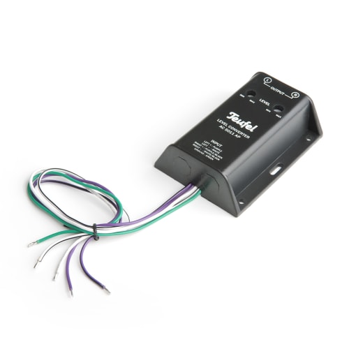

Si te faltara potencia para tu salon de 30m2. Podrias poner un amplificador Fosi Audio v3 300w+300w HiFi class-D 109€ en las torres.
Como tu Onkyo no tiene pre outs para un amplificador, tendrias que poner un adaptador 14.99€ que te pongo abajo.
Lo tienes en Amazon y AliExpress
Un video del conexionado del adaptador de otra marca, pero ws lo mismo.
