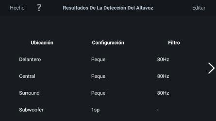

Hola a Todos
Espero me podeis ayudar con un temita que llevo un tiempo peleando
Tengo un equipo nuevo de 5.1
Avr Denon 4500h
Frontales Klipsch rp280f
central Rp440c
traseros Jamo s626
Subwoofer klipsch spl150

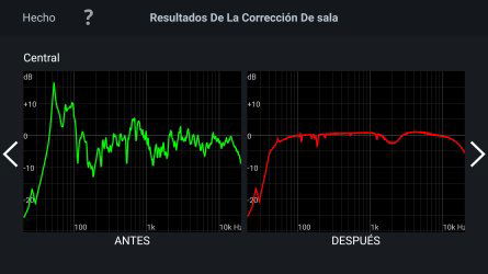

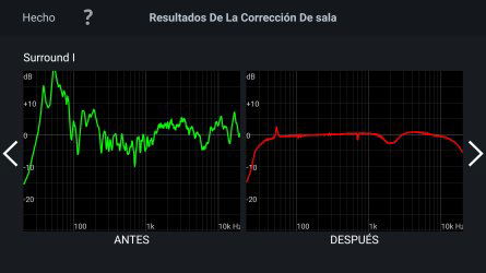

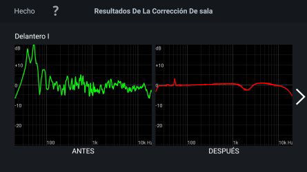

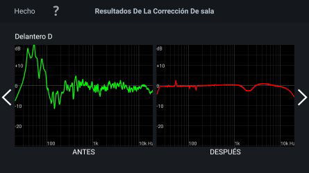

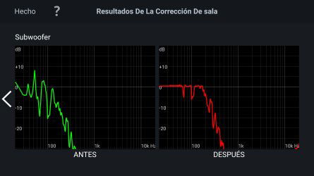

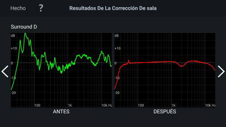

Resulta que cuando ecualizo el equipo el audyssey me deja todo mui plano y sobre todo el canal central como si las voces estuvieran metidas en una caja o con la boca tapada con mascarilla jejeje
me trae de cabeza ya que cuando quito el audyssey el equipo al natural suena genial

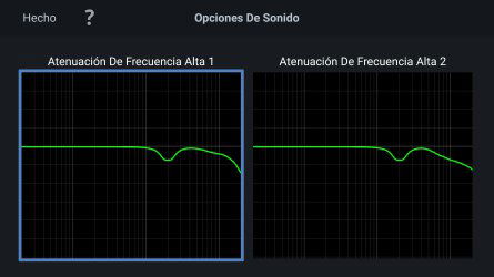

Me gustaria poder ecualizar y dejar la curva del audyssey con realce de agudos y los graves tal y como me los deja el audyssey es decir planos.
Edito la curva manualmente y lo pongo en el avr y cuando desactivo el audyssey siempre suena muchisimo mejor a lo mejor estoi haciendo algo mal.
He probado la curva harman +4 de tocinillo y claro al tener woofers de 8pulgadas retumba el salón entero(los grabes me gustan mas en musica).
Me gustaria ecualizar de tal forma que las voces sonaran naturales y dejar el trabajo del grave al sub.

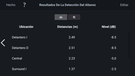

Os paso fotos de como tengo todo
Screenshot_20220404-230023_MultEQ[1].jpg Screenshot_20220404-230027_MultEQ[1].jpg Screenshot_20220404-230034_MultEQ[1].jpg Screenshot_20220404-230037_MultEQ[1].jpg Screenshot_20220404-230041_MultEQ[1].jpg Screenshot_20220404-230046_MultEQ[1].jpg Screenshot_20220404-230049_MultEQ[1].jpg Screenshot_20220404-230053_MultEQ[1].jpg Screenshot_20220404-230103_MultEQ[1].jpg Screenshot_20220404-230119_MultEQ[1].jpg Screenshot_20220404-230132_MultEQ[1].jpg

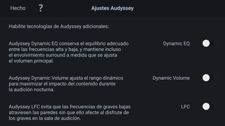

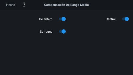

Le tengo activado la compesacion de rango medio para realzar los agudos
A ver si me podeis ayudar Gracias

Cuestión de gustos y de las dimensiones y tratamiento acústico de cada sala claro pero en mi opinión, Audyssey capa mucho el sonido, yo lo tengo activo solo hasta los 400hz y 450hz para el frontal para que solo corrija la zona grave y dejar el resto en manual, pero puedes probar mas frecuencias, yo probé muchas y me quedo con las que dije, suena mucho mas natural todo el conjunto, sobre todo las voces, prueba así para ver que te parece, quita la compensación de rango medio y si puedes poner algo de tratamiento acústico mejor, ya que es lo que mas se nota.
