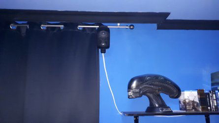

Para los que tenéis dudas con la posición de los altavoces de Atmos, tened en cuenta el tamaño de vuestra sala, y también el hecho de que a ser posible deben ir en el techo, pero no teniendo esa opción, la mejor según los test que he hecho, es colocarlos en la pared a bastante altura. Si el techo llega a los 3m como he leído por aquí, pues bajarlos a 2m o 2 con algo.
El Atmos ideal serían 4 altavoces, 2 justo encima de nuestras cabezas o laterales del sofá, o si están en pared en línea con nuestras cabezas pero alto. Luego los otros 2 altavoces tienen que situarse entre los frontales y la posición de escucha.
En el caso de los traseros, si van a quedar muy cerca de los Surround que tenemos detrás, entonces es mejor no ponerlos para que no se apaguen el sonido mutuamente.
Yo en Mi caso, no he podido poner 4 por las dimensiones de la habitación, y al no poder colocar los traseros por lo que os he comentado de pisarse entre ellos, he puesto los 2 altavoces por delante de Mi posición de escucha, en los laterales, pero muy cerca del techo.
El sonido es brutal y se sienten de maravilla los desplazamientos de los objetos por toda la habitación.
No recomiendo nada ponerlos mirando hacia arriba para que reflejen el sonido, porque es un auténtico desastre. En frente tampoco los recomiendo.
Para Mi las mejores opciones han sido las que he comentado. Os dejo fotos para que os hagáis una idea.

Buenas chicos.

Si vas a poner sólo 2 puedes también ponerlos en los laterales altos de la posición de escucha, pero claro, si van a estar a menos de 1 metro de los traseros, igual se te pisan. Yo opté por ponerlos entre los frontales y el sofá desde donde veo las películas, y no veas que Maravilla, eso sí, en el AVR tienes que identificarlos como los Presencia Delanteros, a no ser que los pongas más atrás, casi a la altura del sofá, y entonces ya serían Presencia Traseros.

Si están a 1.5m los puedes poner ahí sin problemas. Es a la altura del sofá? Si es ahí ponlos de forma que den hacia Ti por ambos lados desde arriba. Lo que puedes hacer es antes de fijarlos, testear, llama a unos colegas y que te echen una mano para que Tu puedas sentarte y valorar si te vienen mejor delante o detrás.
Los Atmos están mejor entre delanteros y sofá cuando no puedes ponerlos detrás, ósea, encima de tu cabeza o laterales en alto, de forma que queden orientados hacia Tu Cabeza, estando en Tu posición de escucha. Siendo 4 o no pudiendo colocar los traseros, se colocan entre frontales y sofá, que es como Yo lo tengo, pero te repito, que lo suyo es que pruebes antes de fijarlos, a no ser que no te importe taladrar dos veces.
Mis paredes son de hormigón armado, y no estaba por la labor de repetir Hahahaha, por eso probé antes a ver que tal.
En Mi Caso se comían los Surround a los de altura, porque Yo tengo se traseros los B&W 705 S2, y de altura tengo los B&W M1, que son Muy Buenos, pero para eso, si subo el volumen los 705 se comen a los M1, en cambio al ponerlos entre frontales y sofá, logré un efecto tridimensional de cojones.
