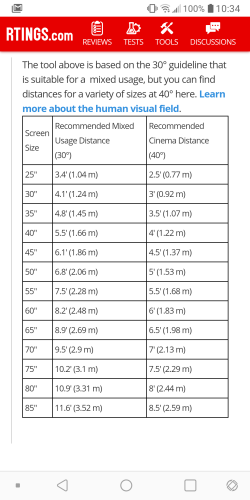

Tengo una de 65 pulgadas a 2 metros del sofá y me parece perfecta (vengo de una 55) y en la habitación una de 43¨ a 1,5 m y a punto de pasar a una de 48. Así que mas o menos la imagen que pones es real.
Yo también rondo los 2 metros / 2.1 metros en 65" y perfecto. Es lo que recomienda THX para Cine.
    226.8 KB · Visitas: 769

Es creíble la tabla de samsung, a ver yo tengo una distancia real desde mis ojos en mi sofa hasta la tv de 2,20 metros, creo que estoy en una medida complicada que hace que 65 pulgadas es a lo mejor demasiado cerca y 55 se quedaría un poquito corto... Que hago????
Mi idea ahora mismo es la de 55 pulgadas, creéis que es la elección correcta??

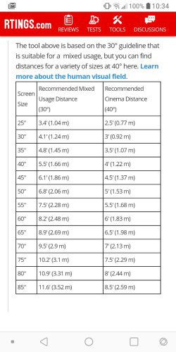

65. Yo estoy a 2 metros y es increíble. Siempre me guío por la recomendación de THX y el ángulo de visión de 40 grados para inmersión en cine.
Al principio parece muy grande...luego te acostumbras y se ve fenomenal.
    106 KB · Visitas: 648
