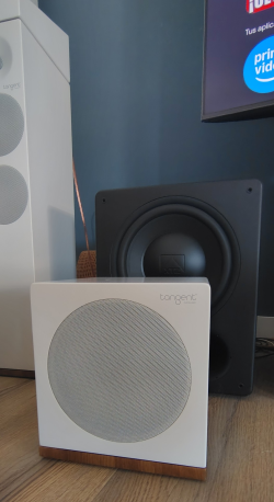

Yo te diria que con ese presupuesto de 3000€ te vayas a Sonos si buscas discreción, calidad sonora y buena integración.
Te llega hasta para poner 2 subwoofers y se calibra todo automático por la app.
Puedes mirar también por rl tema de los frontales Tangent Spectrum II XLCR
Yo tengo Tangent en LCR Atmos y Surround y suenan muy bien para su precio. Evidentemente esos que te comento, los gabinetes no son igual pero estan muy bien construidos y son una buena solucion para problemas de espacio.
