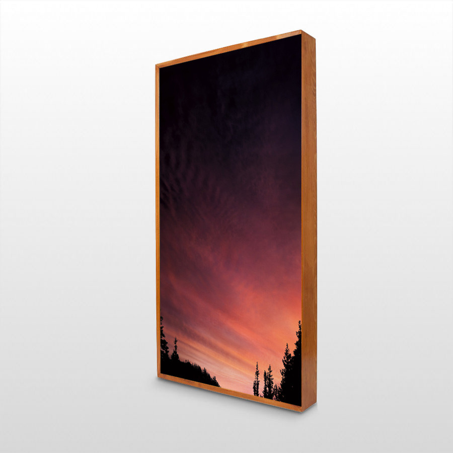

Como podéis ver, los resultados saltan a la vista, a falta de entender lo que veo en RT60, una alfombra mejora mucho la acústica de la sala, aunque algo tendría que ver, digo yo, estos difusores que puse a la vez que la alfombra detrás del punto de escucha y en el techo, truco del espejo y espuma acústica de 5 cm en las primeras reflexiones.
