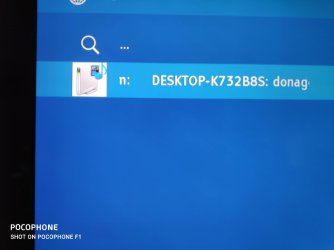

Hice todos los pasos y no he conseguido que me reconozca las carpetas compartidas con el chinoppo, pero lo logre hacer de otra forma.
Después de hacer todos los pasos lo único que conseguí que me reconociera el chinoppo es la imagen que adjunto más abajo.
Ahí solo podía ver archivos que tuviera agregado en el disco duro principal que no tengo compartido (muy raro).
Pero si le dais a la opción de "abrir reproductor multimedia" desde el ordenador se abre el reproductor de Windows.
Una vez en el reproductor, en videos seleccionado "administrar biblioteca de videos"
Y desde allí agregar todo las carpetas o discos que queráis.
Bueno, no si le servirá a alguien pero yo ahí lo dejo.
Si verdaderamente sirve lo suyo es hacer un tuto en condiciones pero a mi no se me da bien estas cosas.
