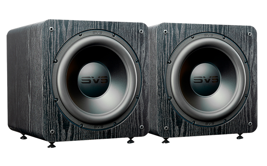

Pues como te he dicho. Si quieres un equipo bueno, completo y para muchos años sin actualizar que, como te digo, los altavoces te pueden durar toda la vida, sube un poco el presupuesto. Piensa que la sala es grande y el punto de escucha lejano. 2 subwoofers buenos como:
Se te va comiendo presupuesto. Yo tengo un SVS SB 2000 pro para 16 metros. 2 de éstos se van a:
