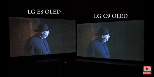

No es cuestión de números, es cuestión de imagen. En zonas complicadas donde la compresión es muy bestia, la C8 lo muestra todo de forma muy dura mientras que la C9 parece una Sony (y más con el Smooth Gradation), un mundo de diferencia. El escalado es bastante mejor, el movimiento SIN interpolador ha mejorado también, el tonemapping es bastante mejor, etc., es como una AG9 pero de marca LG.
Para muestra, una imagen.
PD: 1000 euros como digo es excesivo. Me iría antes a una 803 por ejemplo, o esperaría.
