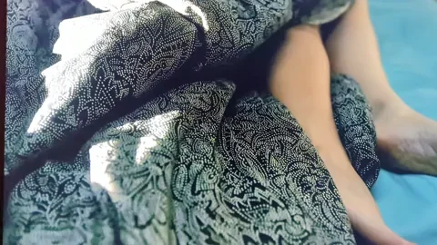

Buenas,
Tengo un problema con mi televisor TCL C745 de 55 pulgadas. El caso es que cuando estoy viendo una serie (p.ej., en Netflix) en determinadas escenas donde se aprecia mucho detalle aparece una especie de brillo parpadeante sutil, pero perceptible. Para entenderlo mejor, os muestro un clip subido por mi a la plataforma Giphy donde se ve una escena de la serie La Casa de Papel. Fijaos en el patrón de la sábana y veréis a lo que me refiero con lo del parpadeo.
¿Alguien sabría decirme algún modo de solucionarlo? Por cierto, los ajustes de imagen de mi TV son idénticos a los del vídeo de AVPasion para configurar las TCL. Os adjunto el vídeo por si acaso.
Eso es todo. Gracias de antemano!

Lo tengo todo tal y como me has dicho, pero nada. En concreto, la serie que veo usa Dolby Vision, por lo que algunos ajustes como el Contraste Dinámico no me salen para modificar.
En cuanto a la versión del firmware, esta es: V8-T653T01-LF1V028
Respecto a la pegatina, me pone C745x2
Vale es por el tema del x2 y el Pentonic. En Telegram y algún foro tienen ese mismo problema con con el flikering en Dolby Vision.
Hay una version Beta que ha solucionado el problema. Pero todavía no hay un firmware standard. Tendras que esperar al nuevo, poner el beta o devolverla.
