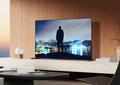

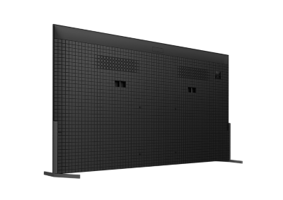

Hola a todos.
Compramos la........!,SONY
LLEGA PRONTO!!.
EN 65", NO HAY MAS GRANDE.
[IMG]
BRAVIA 8 II | XR Processor | OLED | 4K Ultra HD | Alto rango dinámico (HDR).
[IMG]
ESPERAMOS DE LA TALLA!!!

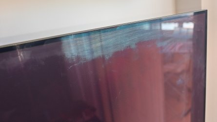

Buenas, yo me he comprado la TV y al instalarla he visto que en la parte superior derecha estaba el plástico un poco quitado y al removerlo del todo, he visto que estaba un poco sucio esa parte del panel. No le he dado mayor importancia pero al acabar de poner todo en funcionamiento, he intentado limpiarlo con un paño de microfibra y la cosa ha ido a peor, se va extendiendo el rastro y a contraluz canta mucho. ¿Alguna recomendación o tramito garantía? (La he comprado en la tienda de Sony Online... Entiendo que me lo aceptarán pero tengo dudas, he tardado 10 días en hacer la instalación)

Yo no lo dudaría: Garantía

Eso me paso a mi y se quita con alcohol isopropilico y no queda ni rastro pero haz lo que tu consideres no sea que pase algo y te acuerdes de mi todos los días jajja
Muchas gracias por el consejo pero no se va y de hecho se extiende si intento limpiar. Es como si ese rincon del panel tuviese algo diferente al resto.
En fin, espero que no pongan pegas en Sony para el cambio, me ha venido un bajón importante después de la ilusión de montarla.
Exactamente lo mismo, es el pegamento del film jajja cuanto mas le daba mas se expandía, y solo se va con alcohol, yo de di con bastante miedo pero quedo perfecto, primero probé con limpiacristales y se iba algo pero no, solo el alcohol lo elimino. Pero ante la duda no arriesgues y devolución o que manden ellos a un tecnico y que la limpie el, si sale mal se lo comen.
Pues yo no hay manera.. en fin, he abierto ticket a Sony a ver que me dicen y si se puede resolver con un cambio o que vengan a arreglarlo. El tema es que aproveché un cupón descuento del 15% sumado a la rebaja actual y además compré los altavoces para el reembolso y no me gustaría tener que devolverlo porque no volveria a conseguir el mismo precio ni de coña.
Lastima porque por lo demás la TV se ve espectacular, como siempre en Sony vaya, y el audio es sorprendentemente bueno.
Las QD oled se limpian de manera distinta y especial a otras pantallas.
Con etanol al 70, y una buena microfribra pero especial para pantallas, o al menos cristales o gafas ( no la típica con pelito ) se debería de ir.
El alcohol se aplica a la gamuza, nunca directamente a la pantalla.
Yo tengo una QD-OLED, investigué en muchísimos sitios sobre cómo limpiarla y era el modo más aceptado.
Efectivamente, queda perfecta.
