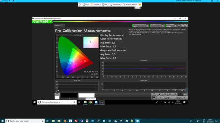

En SDR, como podéis ver, la Pana GZ1000 venía MUY MUY bien de fábrica, prácticamente no habría que tocar nada, aunque aún así mejoramos un poco los AE y el balance de blancos siendo la gamma algo más precisa:
Pre cal (SDR):
Decidemos dejarla entorno a los 200 nits (partiendo de que de serie en Pro1 con la Luz OLED a 60 y contraste a 90 rondaba los 275, pero tras cal baja a 200), también podéis observar como no hay nada de clipping ni quemados ni nada, sigue la curva de referencia como un reloj:

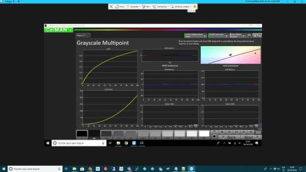

Post cal (SDR). Como veis, impecable, lo ha dejado todo absolutamente de libro:
Error medio de 0.2 en la escala de grises y de 0.5 en colometría :eek:
Comparativa pre vs post:

Toca ahora hablar de la calibración de hace un par de semanas de la AF8.
Datos de la calibración y cliente
Modelo: Sony 65AF8
Cliente: Paco
Calibración: SDR y HDR10
Fecha: 25-10-2019
Bueno os voy a dejar las primeras impresiones y problemas que tuvimos con este modelo. Para empezar, si hubo quejas con Panasonic por la dificultad del proceso de conexión entre Calman --> Sonda --> TV, en Sony es aún peor. ¿Por qué? porque señores...no tiene un TPG! (generador de patrones!) y TPG certificados por Sony hay muy muy pocos y muy caros (VideoForge Pro, etc.). Por suerte, Paco era cliente de SalonDigital PerfectVideo, que usa madVR como render, siendo uno de los pocos sistemas compatibles con Calman, así que pudimos tirar de ese HTPC...menos mal! --> https://calmankb.groovehq.com/help/sony-bravia-master-series-guide
Como segundo punto negativo, Sony en las 2018 no tenía un CMS (solo a partir de la AF9), pero no fue ningún problema ya que tras calibrar el balance de blancos, todos los colores cayeron perfectamente en su referencia, ya lo veréis más adelante. Como todo en los japoneses, es una odisea buscar documentación de cómo hacer X o Y, simplemente tienes que probar un millón de cosas hasta dar con la tecla. ¿Cual era aquí el problema? básicamente que Sony solo permite UN MODO calibrado (Custom -o Custom Pro en las 2019), en las 2019 hay dos pero son para día/noche. Pues bien...ese modo calibado en SDR, la TV lo "extrapola" a HDR, no se puede "calibrar" el modo HDR directamente, no te deja. Sony funciona así. Calibras el SDR y la TV ya tiene en cuenta todos los puntos, espacios de color, gamma, etc. y los adapta a HDR. Tal y como dice la documentación de Calman...al final de todo!
  • The calibration of SDR (2.2 Gamma, D65, Rec 709) is automatically applied to HDR and other gamma formulas.
    [*]You can validate it by changing CalMAN and your Pattern Generator to HDR settings (2.2 Gamma, D65, BT.2020, and retaking all the measurements by Read Series.
Lo hicimos de forma que el modo Custom se queda calibrado tanto en SDR como en modo HDR (aunque como pasa con LG, no puedes ver esa corrección en Calman).
Y ahora las gráficas y demás. El modo SDR que usaba Paco de serie (Cine o Cine Profesional, no lo recuerdo bien) venía con unos errores bastante altos, de hecho venía más pasada de rosca que LG y Pana (que en ambos casos venía de auténtica referencia):
Corrección del balance de blancos (10 puntos) incluyendo la luminancia y demás:
Se quedó de libro ;) (no hagáis caso a donde pone Pre-calibration, era ya un pase del modo calibrado):
Y aquí podéis ver todas las correcciones que hace y se guardan en el workflow del cliente, por si algún día pierde la calibración de la TV, que pueda volver a cargar la calibración:
Pre vs Post (aunque luego se afinó más):
