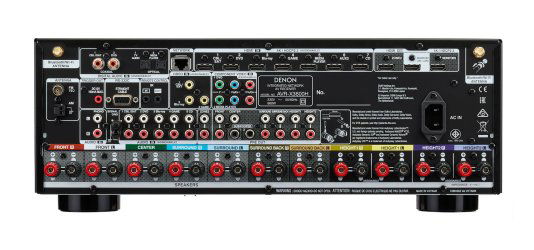

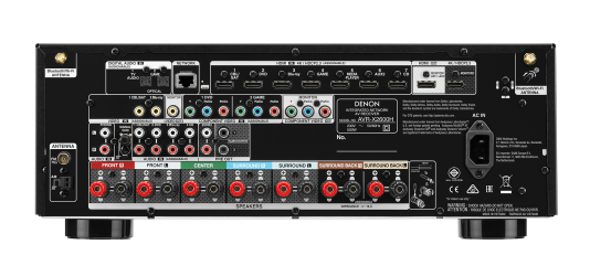

Más bien el 3600, el precio es más alto, sí, pero el salto es bastante alto en cuanto a calidad y prestaciones. ;)
Y que diferencias puede haber entre el 3600 y el 2600 para un usuario que le gusta ver películas (eso sí, en condiciones tanto de imagen como de sonido).
entre otras...., disparador de CC para pantalla de proyección, entrada y salida remota, salidas pre-out multicanal como menores, pero en referencia al:
VIDEO: conversión de video analógico a digital (el 2600H no lo permite) con escalado de vídeo analógico 480i/576i a HDMI máximo hasta 4K 60/50, escalado de HDMI a HDMI hasta 4K 60/50 (el 2600H sólo hasta 4K 30/25/24), una salida más de vídeo HDMI para otra sala.
Y en:
AUDIO: entradas digitales coaxiales (2), amplificación discreta de TODOS los canales de audio, compatibilidad con audio DSD, Dolby Height Virtualización y IMAX Enhanced.
Y como final, pero no sin importancia, casi 3 kilos más de peso (calidad de construcción superior, lo que es importante a efectos de reverberaciones y demás temas que pueden afectar a la calidad de audio).
Esto, puede o no, ser determinante para algunos usuarios, pero haberlas las hay.

Está claro que a pesar de su precio, si que lleva mejoras, pero creo que no le sacaría ni un 50% de rendimiento de todo lo que puede hacer....creo yo.

La diferencia mayor, aparte de algo más de potencia es que con el 2600 puedes montar un 5.1 o 7.2 y el 3600 es 9.1... para muchos más altavoces.
Lo del IMAX Enhanced, decía que venía en una actualización de firm para el 2600.
